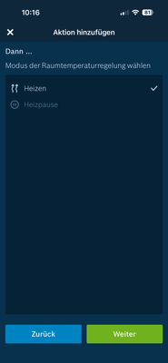

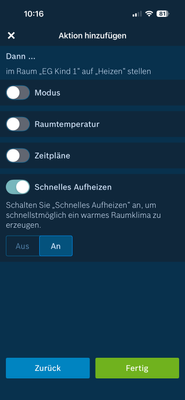

Du kannst das mit einem Widget machen, indem Du eine Automation erstellst, die nur das schnelle Aufheizen/Boost auslöst und dann auf dem iphone ein Widget „smart home“ - Automationen auswählst und dann diese Boost-Automation auswählst.
Dann
Danke für den Tipp! Super!
