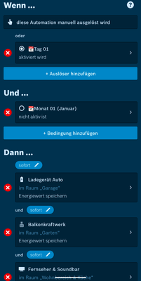

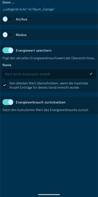

Nachdem nun die Firmware 10.28 draußen ist, und bald auch die zugehörige App flächendeckend ausgerollt wird, möchte ich euch gern eine weitere Anwendung des gebauten Kalenders zeigen.
Automatische monatliche Protokollierung der Energiewerte der Zwischenstecker. Und jährliches Zurücksetzen des Zählers. (Die Zeitintervalle sind natürlich frei wählbar.)

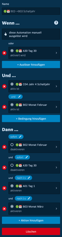

1 Wenn Null Uhr ist - Bedingung Tag31 aktiv - Dann Tag31 deaktivieren UND Tag32 aktivieren
2. Wenn Tag32 aktiviert wird - Bedingung Monat Januar aktiv - Dann Tag32 deaktivieren und Monat Januar deaktivieren und Tag1 aktivieren und Monat Februar aktivieren
Beispiel per Bilder:
Tagwechsel Tag31-->Tag32
Tagwechsel auf Tag32Tagwechsel auf Tag32

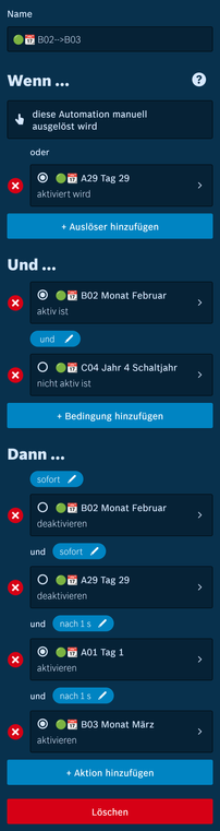

Monatswechsel Februar-->März - nicht im Schaltjahr
Monatswechsel Februar auf März nicht im SchaltjahrMonatswechsel Februar auf März nicht im Schaltjahr
Monatswechsel Februar-->März - im Schaltjahr
Monatswechsel Februar auf März im SchaltjahrMonatswechsel Februar auf März im Schaltjahr
