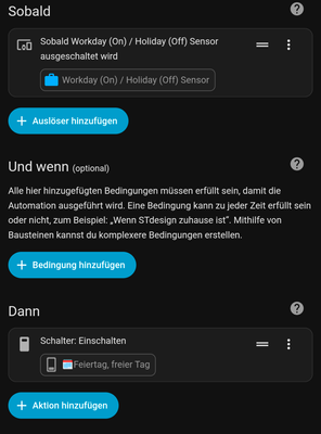

Ihr habt mir Appetit gemacht ... Ich habe das nun gleich mal auf ganz einfache Art und Weise im HA integriert. Und zwar über die Integration "Workday" bzw. "Arbeitstag". Der resultierende Sensor gibt als Entität "Ein" zurück, wenn es ein Arbeitstag ist, und "Aus", wenn es ein Feiertag (oder allgemeiner ein freier Tag) ist. Die Zuordnung der Tage lässt sich frei einstellen. Der hinterlegte Kalender lässt sich bis auf's Bundesland herunter auswählen.
 (Samstag und Sonntag sind standardmäßig "auszuschließende Tage")
Damit habe ich eine ganz simple Automation im HA erstellt, die einen sowieso schon im Bosch Smart Home genutzten Zustand einschaltet, wenn es ein Feiertag ist.
Bin gespannt, wie das Ganze zu Ostern funktioniert. Ostern hatte ich bisher nicht im Bosch System berücksichtigt, weil es flexible Feiertage sind.
