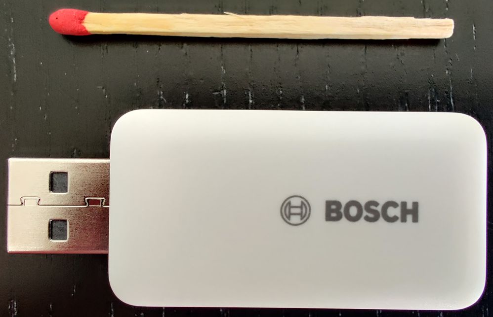

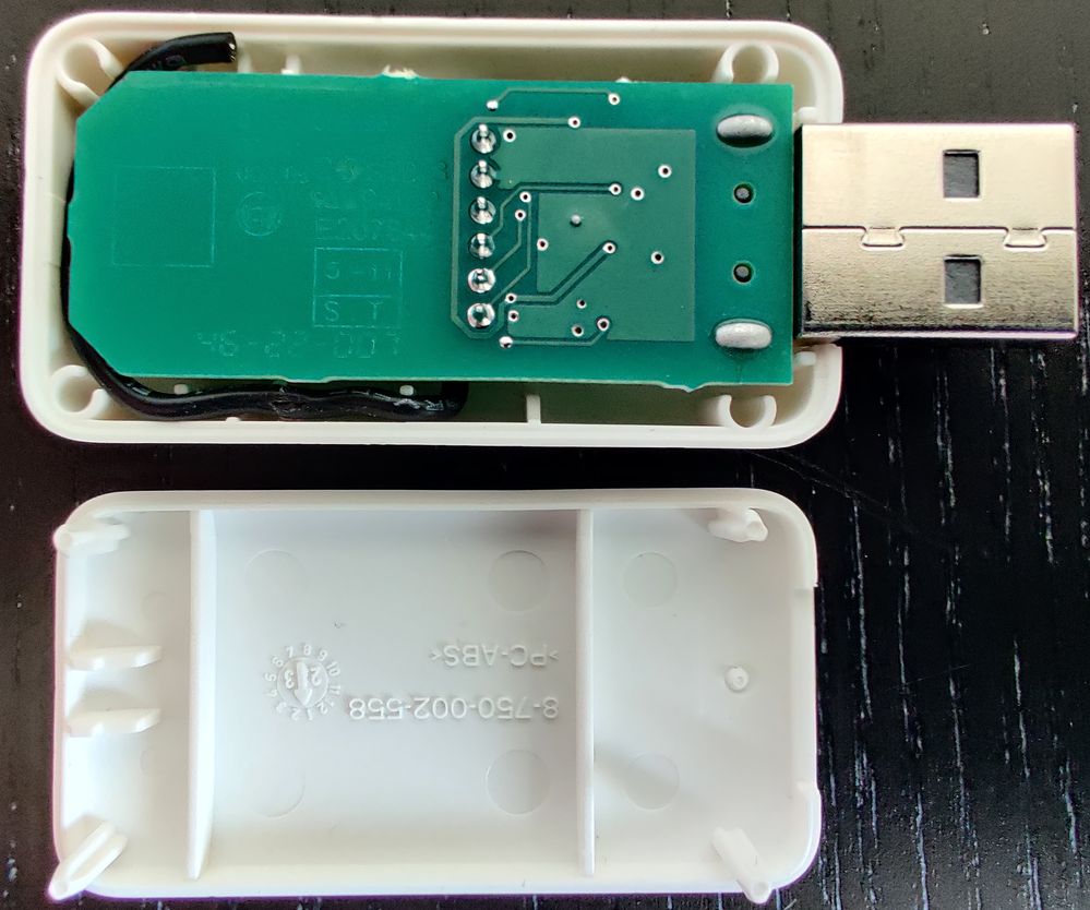

Moin,

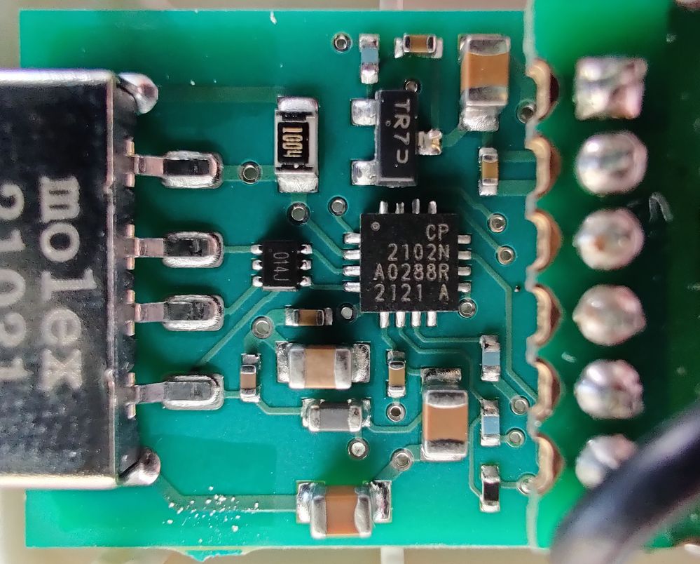

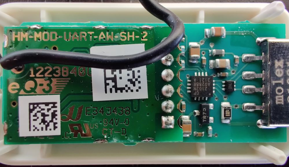

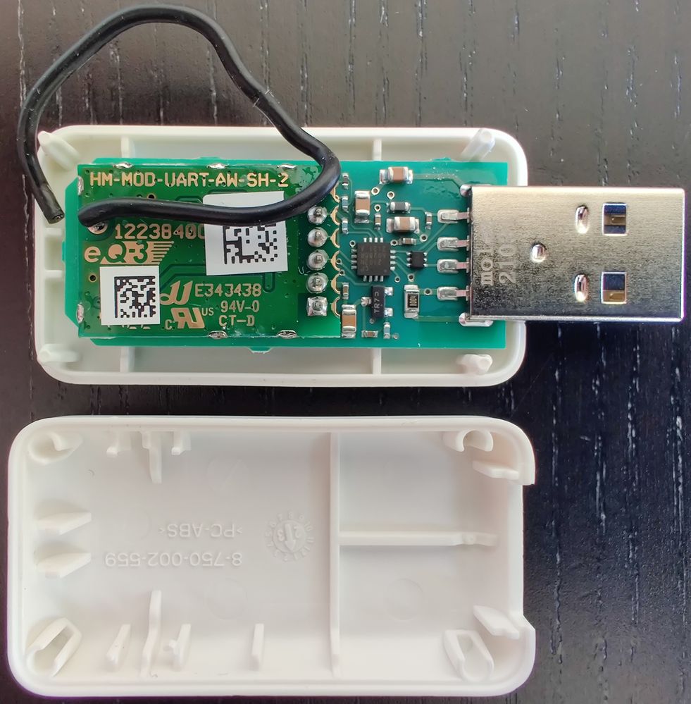

Kurzes Teardown des Funkstick BCS-H. Die Gehäusehälften sind nur zusammengesteckt und lassen sich einfach auseinanderziehen. Drin steckt wenig überraschend das aus dem SHC I bekannte Modul HM-MOD-UART-AW-SH-2 von eQ-3. Aufgelötet ist es auf eine Adapterplatine, die neben einer USB-zu-UART-Bridge (Silicon Labs CP2102N) nur etwas Vogelfutter enthält.

Das gehört bei mir zur Inspektion vor der Inbetriebnahme. 😅 Ist längst wieder zusammengesteckt und wartet auf seinen vorgesehenen Einsatz an einem noch zu beschaffenden SHC II.
Eine Überraschung ist der Aufbau wirklich nicht. Das gleiche Funkmodul wie im SHC I zu verwenden ist absolut schlüssig. Ich würde sogar davon ausgehen, dass der geneigte Bastler das Modul aus einem SHC I auslöten und mit Bauteilen für 5 Euro zum DIY-Funkstick ergänzen könnte.
