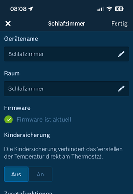

Seit einem fehlgeschlagenen Versuch, ein Szenarium zu erstellen, sind meine Thermostate ausgeschaltet. Jedenfalls steht in der App unter der Temperatur des Thermostats "Aus" und auf the Displays der Thermostate unter der Temperatur ein Stoppsymbol und bei Drücken der Taste erscheint "LCK". Ich bitte um einen Hinweis, wie ich die Dinger wieder einschalten kann, es ist kalt.
1 ANTWORT 1
@apieder LCK kriegst Du weg, indem Du in den Einstellungen des HT II die Kindersicherung deaktivierst.
AUS kriegtest Du weg, indem Du unter Dienste, Klimamanager, Heizpause & Kühlen den Raum auf Heizen stellst.
Bitte das korrupte Szenario löschen.
