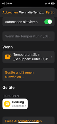

ich habe in HomeKit eine Automatik erstellt, wenn Temperatur unter 19 grad soll eine Steckdose angehen ( Bosch Zwischstecker), Signal überall Sehr gut.
Am Zwischenstecker hängt eine Infrarotheizung, aber das ist ja egal was dran hängt, schaltet so oder so nicht ein.
Die Temperatur kommt wie gesagt vom Twinquard, müsste das gehen oder funktioniert der Twinguard nicht als Temperatur“Geber“ für automationen?

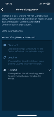

Du kannst übrigens auch den Zwischenstecker mit Profil Heizung einstellen:

@Bert Bist Du überhaupt sicher, dass die Temperatur vorher über 19° war? Diese Automation startet nur, wenn die Temperatur von z.B. von 19,5° auf 18,5° fällt.

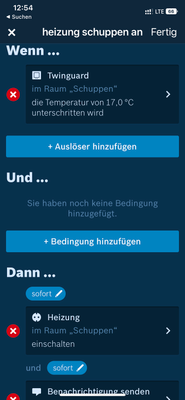

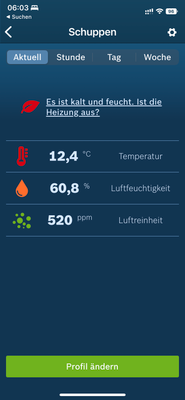

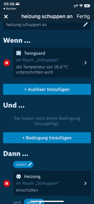

 also habe direkt mal eine BoschAutomation erstellt und es passiert nichts ( seit 20minuten), Temperatur im Schuppen 12 grad.

Hallo, nein in der BoschApp ebenfalls nicht.

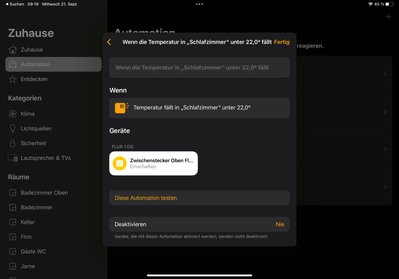

@Bert ich habe das auch mal nachgebaut, es fehlen aber noch 0,3°. Bin schon gespannt.
Hast Du beide Automationen parallel aktiv? Wenn ja, bitte die HomeKit mal deaktivieren.
Ok, deaktiviere mal HomeKit.

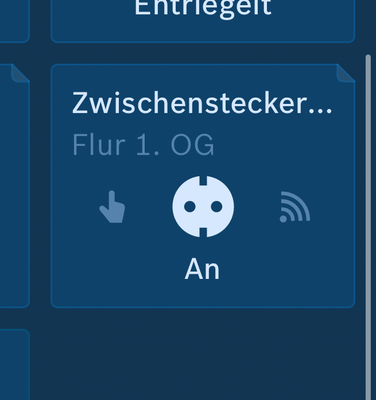

@Bert Bei mir hat die BSH Automation einwandfrei funktioniert:

Über BoschApp geht’s, aber eben nur wenn wirklich die Temperatur anfangs  erreicht wurde. Dachte es wäre schon smart genug zu „wissen“ dass 15 grad weniger sind als zB. 21 ohne dass zuvor 21 Grad gewesen sind.

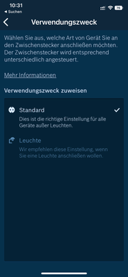

Ich habe diesen „neueren“ Zwischenstecker Kompakt, da ist’s nicht hinterlegt mit der Heizung, außer ein Update ist notwendig, schaue gleich nach.
@Bert Das geht nur mit dem großen Zwischenstecker
