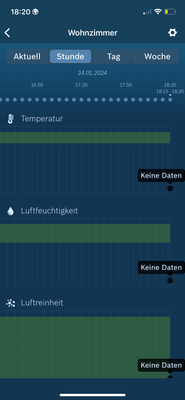

ich habe das Problem, dass bei meinem neu angeschafften und montierten Twinguard keine Daten in der Stunde/Tage/Wochen Übersicht vorhanden sind. Ist nun seit 3 Tagen im Einsatz und es sollten zumindest bei Stunden und Tagen Werte angezeigt werden. Was mache ich falsch oder was ist das Problem?
Danke

@Relzsieg Ist die Firmware des Twinguard aktuell und was wird Dir für die Signalstärke angezeigt?
Werden Dir die aktuellen Werte angezeigt?

Firmware ist aktuell, Signalstärketest 3/3 Strichen - Empfang gut und aktuelle Werte werden angezeigt und ich bekomme auch Warnungen bzgl. Lüften und dgl.

@Relzsieg Bitte mal den BSH Controller für 10 Minuten von Strom und LAN trennen und dann wieder neu verbinden.
Hast Du auch die BSH App schon mal komplett geschlossen und neu gestartet.

Habe ihn nun 30min abgesteckt. Erneut angesteckt. BSH App komplett geschlossen, Handy neu gestartet und immer noch „nur“ die aktuellen Werte aber keine Chronik. Immer „Keine Daten“
Sehr eigenartig.
Kannst vielleicht ein Ticket aufmachen. Oder mal Reset und neu installieren. App und Controller wirklich auf aktuellem Stand? Firmware TwinGuard sei ja OK.

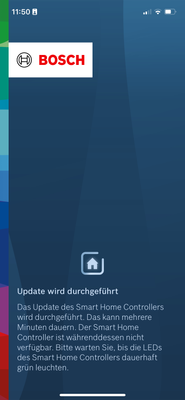

Habe jetzt auch das Problem, dass mit ein Firmware Update für den Controller angezeigt wurde, ich dieses gestartet habe und es aber einfach nicht abschließt.
Controller lässt weltkugel LED ganze Zeit rot blinken. Sonst passiert nichts, auch nach 30min komplett vom Strom und Internet nehmen, sowie App Neustart und auch Router Neustart.
