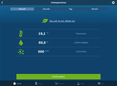

auch nach dem neusten Update der Smart Home App ist der Button „Profil ändern“ im Menü Twinguard ohne Funktion.
Merkt das bei Bosch kleiner ?
Man kann zwar in den Einstellungen das Profil ändern - aber wozu ist dann dieser Button da?
Das Ticket kannst du wieder zumachen: der Bug wird mit dem nächsten Update im Dezember behoben.
Solange kann man das Profil über die Gerätedetails ändern.

Hallo @Geomo , die Situation, die @stephan2 anspricht, bezieht sich auf das Öffnen einer Kachel mit einem Twinguard. Dort wird Dir dann neben den Messwerten ein Feld „Profil ändern“ angezeigt, das ohne Funktion ist. Ist bei mir unter iOS auch ohne Funktion.

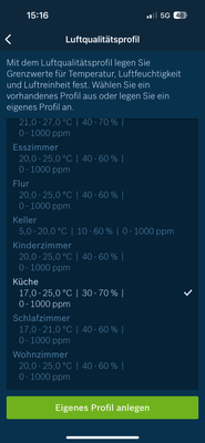

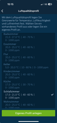

Funktioniert bei mir auch dort (android)
Funktioniert auch bei mir.
Unter Android.
@KT3 @stephan2Ok, über die Raumtemperatur funktioniert es bei mir auch nicht. Bitte dazu ein Supportticket eröffnen.
