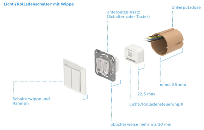

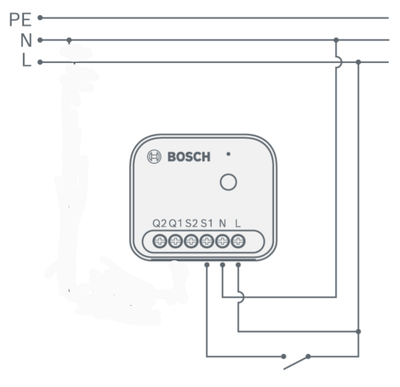

Du könntest unsichtbar hinter Schaltern oder besser Tastern deiner Schalterserie die Licht-/Rollladensteuerung II - Lichtsteuerung verbauen. Diese an die Spannungsversorgung L, N anschließen. Und an S1 (oder S2) noch den Ausgang vom Schalter.
Die Abgänge zur Leuchte Q1 bzw. Q2 lässt du leer.
Per Automationen kannst du beim schalten der Lichtsteuerung II die vorhandene Lichtsteuerung I und damit die Lampe ein- und ausschalten.
Edit: im Gegensatz zur Lichtsteuerung I kann die Lichtsteuerung II lastfrei geschaltet werden.
Sollte in den Unterputzdosen nicht genügend Platz sein, kannst du dir den Wandschalter anschauen. Vielleicht hast du eine kompatible Schalterserie.

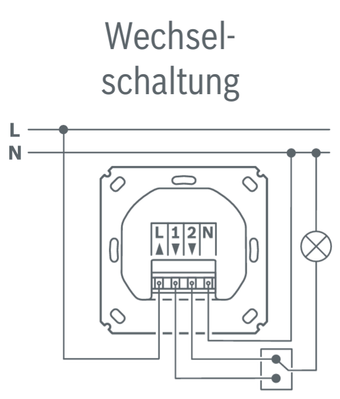

Es genügt eine Lichtsteuerung (I oder II), um die existierende Wechselschaltung zu ersetzen. Anschlusspläne dazu findest Du auf der Website.

Da du den batteriebetriebenen Universalschalter (Flex) nicht möchtest, was ich bei Vorhandensein von L und N nachvollziehen kann, musst du an der dritten Stelle die Lichtsteuerung II verbauen.
Nochmal zusammengefasst insgesamt so:
  • Bisherige Wechselschaltung lassen wie sie ist (du löst diese nicht auf); mit Lichtsteuerung I am ersten Schalter (Schalter ohne Draht zur Lampe). Alles so, wie es in der Anleitung steht. Screenshot_20241217-084812.png
  • In die Dose des dritten, neuen Schalters baust du eine Lichtsteuerung II. Und schließt nur L und N an.
  • Vor diese Lichtsteuerung II setzt du einen Schalter deiner Wahl als mechanische Betätigung. Der Schalter kommt eingangsseitig an L und der Schalterausgang kommt an S1 der Lichtsteuerung II. Screenshot_20241217-091346.png

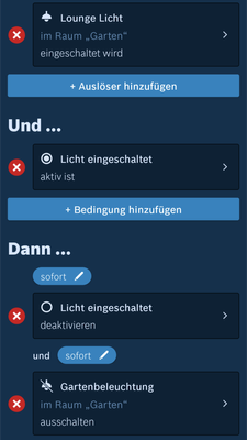

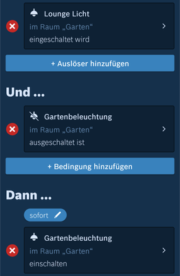

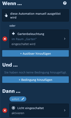

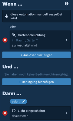

Hab's ausprobiert:
Ohne Last ändert die LS I ihren logischen Zustand bei jedem schalten kurz auf "An" und anschließend wieder auf "Aus".
Das reicht um einen System-Zustand zu aktivieren und in Automationen weiter zu nutzen um die LS I im Lichtkreis zu schalten.
@OliverR du brauchst also doch keine andere Hardware. Einfach in die dritte Bedienstelle die schon beschaffte Lichtsteuerung I bauen und ein paar Automationen anlegen.
(Die Screenshots sind aus meinem System. Für dich bedeutet das: Lounge Licht = Lichtsteuerung in der dritten Bedienstelle; Gartenbeleuchtung = Lichtsteuerung in der Wechselschaltung)
1) Einschalten an der dritten Bedienstelle
WENN
2) Ausschalten an der dritten Bedienstelle
WENN
3) Einschalten bei Nutzung der Wechselschaltung oder per App
4) Ausschalten bei Nutzung der Wechselschaltung oder per App
@Maurice Coole Sache! Danke für die Inspiration und den Geistesblitz.
Danke fürs Testen! Lege ich mir gleich als Lesezeichen an.
Auf den Zustand und die Automationen 3 + 4 könnte man hier aber verzichten, oder? Und stattdessen in den Automationen 1 + 2 direkt "Gartenbeleuchtung ist ein-/ausgeschaltet" verwenden? Oder übersehe ich etwas?
Du hast recht! Seitdem es Zustände gibt, nutze ich die so gern, dass es manchmal unnötig ist 😅
Also: Es reichen zwei simple Automationen.

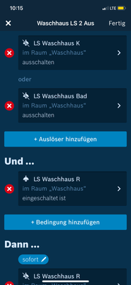

Danke schon einmal für die vielen Tipps. Ich habe die Automation einmal angelegt. Betätigt man LS K wird diese wie im screenshot als an markiert, das Licht geht auch an, jedoch wird LS Bad nicht als an dargestellt, sondern bleibt aus. Entsprechend funktioniert dann nach der Automation die Ausschaltung bei LS Bad und LS K nicht. Auch andersherum, wenn LS Bad betätigt wird, geht das Licht an, aber LS K bleibt aus.
Wenn an LS K tatsächlich nur L und N angeschlossen sind, und es eine Lichtsteuerung I ist, kann diese nie dauerhaft "An" anzeigen. Das passiert nur kurz direkt beim schalten. Hier ist was komisch.
Dass LS Bad nicht als "An" dargestellt wird, wenn LS K oder LS R betätigt wird ist richtig. Gleiches gilt auch für LS K beim betätigen von LS Bad oder LS R.
Und in der Automation für's Ausschalten musst du trotzdem WENN LS xx eingeschaltet wird angeben. Hast du das gemacht?
OliverR
 ja beide LS1 sind aufgeführt im Bereich „Wenn“
Die zweite Automation ist falsch. Lies dir die letzten Beiträge von STdesign und mir nochmal genau durch.
