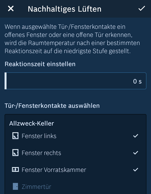

Die Funktion gibt es:
  • Dienste - Klimamanager - Nachhaltiges Lüften
  • Dort kannst du eine Verzögerung einstellen
