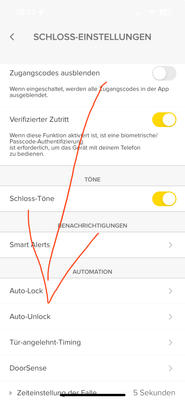

Hast Du die AutoUnlock Einstellungen in der Yale App geprüft?
Auto Unlock ist alles richtig eingestellt.

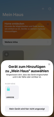

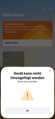

Über Home habe ich schon probiert, da bekomme ich immer diese Fehlermeldung.
QR Code scannen funktioniert garnicht.

Für die Kopplung mit HomeKit benötigst Du die Yale Bridge. Das Linus selber kommuniziert nur mit Bluetooth und HomeKit benötigt Netzwerkgeräte.
Habe es jetzt mit der Home App verbunden.
Wo kann ich jetzt dort den Auto Unlock einstellen?

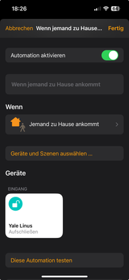

Die Geofencing Funktion in Apple Home funktioniert über Automationen (Wenn die erste Person…, siehe weiter oben).
Ja das habe ich ja schon alles so eingestellt.
Wie läuft der Auto Unlock jetzt mit Home?
Verstehe das noch nicht so ganz.

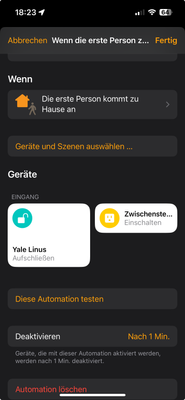

@Daniel1976 Erst AutoUnlock in der Yale Home App deaktivieren.

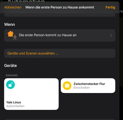

Dann in Apple Home Automationen, Wenn die erste Person…:

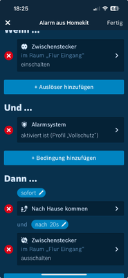

Wir deaktivieren damit auch den Alarm, über einen Zwischenstecker als Speicher- und Übergabeelement:
Oder, wenn eine Person nach Hause kommt und der Alarm deaktiviert ist:

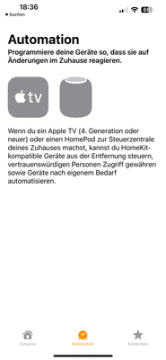

Da komme ich garnicht hin.
Braucht man dafür ein Extra Apple Gerät?
@Daniel1976 für Apple Home benötigst Du eine HomeKit Zentrale, die permanent im Zuhause angeschlossen ist. Entweder Apple TV oder HomePod.
