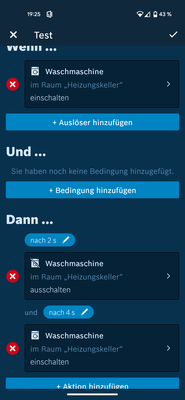

Habe gerade unten gezeigte Automation erstellt und ausprobiert. Ebenfalls mit Zwischenstecker Kompakt .
Mit 1 s Abständen bricht es nach zwei Durchläufen ab. Vermutlich ist die Zeit mit Blick auf Signalübertragungen zu kurz und das System "hängt sich auf".
Mit 2 s Abstand läuft es kontinuierlich und sauber durch. Vllt genügt das ja deinen Ansprüchen. Die Zeitschaltuhr braucht es dafür nicht.

Da tritt eine Schutzfunktion in Erscheinung, die verhindern soll, dass sich Automationen in zu kurzer Zeit gegenseitig auslösen und im schlimmsten Fall das System lahmlegen. Daher geht es mit 2 s, aber nicht mit 1 s.
Zu der Frage, was Priorität hat: Die gibt es in diesem Sinne nicht. Sowohl Zeitschaltuhr als auch Automationen schalten nur zu den festgelegten Zeitpunkten. Sie sorgen nicht dafür, dass der Schaltzustand im Zeitraum zwischen zwei Schaltpunkten erhalten bleibt.
