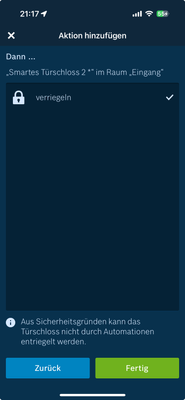

Hallo, ich möchte gerne unser Linus L2 Schloss von Yale mit einem Universalschalter Flex den ich mir gerade extra zugelegt habe öffnen. Oft hat man sein Handy nicht dabei wenn es an der Tür klingelt. Da wäre ein drücken auf den Schalter neben der Tür super, statt das Schloss manuell 4 mal rum zu drehen.
Jetzt bekomme ich in der App leider nur das verriegeln angezeigt.
Wie löse ich das Problem?
Ich habe einen Bosch SHC I und den Universalschalter flex I.
Die App läuft mit Android.
Alles ist auf dem neusten Stand.

@carsten14 Aus Sicherheitsgründen lässt das BSH-System kein öffnen des Yale Linus über Automationen zu:
Falls Du HomeKit nutzt, könntest Du es mit einem Zwischenschalter als Übergabeelement (exklusive Nutzung) realisieren.
BSH: Wenn Alarm aus und US Flex wird gedrückt, dann ZS ein und nach 10 Sekunden wieder aus.
HomeKit: Wenn ZS ein und am besten noch eine weitere Bedingung, z.B. Bewegung erkannt im Flur o.ä., dann Yale Linus öffnen.
Wir nutzen es in einer ähnlichen Variante zum öffnen unserer Haustür über HomeKit  Geofencing.
