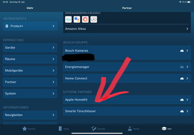

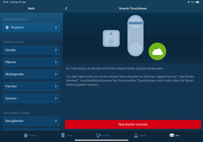

@Torsten-Schulz Jein, über Partner, Smarte Türschlösser lässt sich das Schloss einbinden.
Die Verbindung erfolgt über Clouddienste zu Yale:
Dazu ist die Yale Bridge erforderlich, da das Yale Linus selber nur energiesparendes Bluetooth für die Kommunikation verwendet. Das hat den Vorteil, dass sich, selbst bei Stromausfall und damit Ausfall des Routers und WLAN, das Schloss in Bluetoothreichweite mit Smartphone und der Yale App öffnen lässt.
Ich betreibe selber zum Testen einen SHCII und habe das Yale Linus problemlos mit ihm verbunden. Durch die Cloudverbindung lässt sich das Yale Linus auch mit unserem aktivem Smarthome System mit dem SHC I verbinden.
