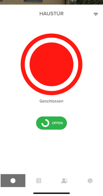

@NickKnatterton bei uns sieht es in der Yale App (iOS) so aus:

Genau diesen grünen Teil unten mit "Offen" habe ich nicht... Und die App ("Yale Home") zeigt mir keinerlei Updates an (Android)...
@NickKnatterton Wird wohl Zeit für ein iPhone 😉.

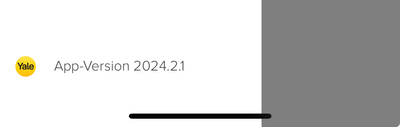

Welche Version der App wird Dir denn im Play Store angezeigt, oder wie das heißt? Und von wann ist die? Eigentlich bringt Yale alle 1-2 Monate kleinere Updates.

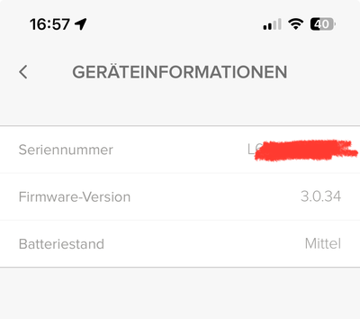

Bei mir Version 2024.2.0, letzte Aktualisierung am 22.01.2024. Nachdem ich das Schloss erst ca. 3 Wochen im Einsatz habe, bin ich also noch nicht in den Genuss eines Updates gekommen... Beim Schloss an sich ist es die gleiche Firmware Version wie in Deinem Screenshot.
