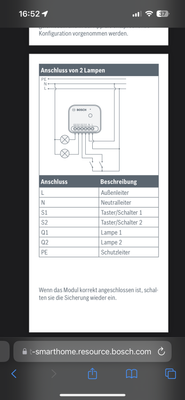

Hallo zusammen, ich habe bei mir für die Terrasse zwei Schalter direkt übereinander sitzen. Einer für Licht und einer für die Steckdose. Sehr ich das richtig, dass mir hier eine Lichtsteuerung 2 reichen würde? Wenn ja, wie sieht das dann in der App aus?
Grundsätzlich ja, im System sind beide Kreise unabhängig voneinander nutzbar (im Prinzip wie zwei getrennte Lichtsteuerungen). Beachte aber, dass die Lichtsteuerung II nur bis max. 500 W pro Ausgang belastbar ist (bei kapazitiver / induktiver Last weniger). Für eine Steckdose ist sie daher nur bedingt geeignet. Den Elektrogrill darfst Du dann z. B. keinesfalls einstecken. Außerdem wird sie vom System immer als Lampe behandelt und daher z. B. bei Rauchalarm eingeschaltet.
Für Steckdosen besser geeignet ist ein Smartes Relais.
