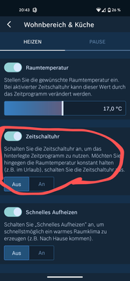

Nun möchte ich die Zeitschaltuhr beim "Haus verlassen" deaktivieren, sodass er nicht zum nächsten Schaltpunkt einschaltet (bin ja nicht daheim). Die Zeitschaltuhr möchte ich erst beim "nach Hause kommen" wieder scharf schalten.
Ich möchte also für den Zwischenstecker das, was auch für die Heizungssteuerung möglich ist.
 Zwischenstecker
 Heizung
Leider gibt es diese Funktion für die Zwischenstecker nicht, oder ist das irgendwo versteckt?

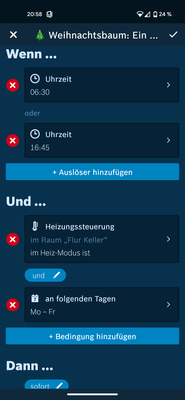

Zur Zeit behelfe ich mir mit einem nicht weiter genutztem Thermostat als Hilfsschalter (Heizmodus) und habe zig Automationen gebaut um Wochentags und am Wochenende das gewünschte zu realisieren, z.B.
Geht das auch besser, schlanker, smarter?
