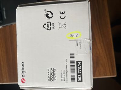

Das stimmt! Aber die Serie Nummer steht bei den IKEA Produkten auf der Verpackung.
@ElJocko Du kannst auch 0815 oder 4711 eingeben. Wenn die Nummer nicht zu einem von BSH festgelegten und bekannten Nummernkreis gehört, wird da nichts verbunden.

Zu deiner "Seriennummer" auf dem Karton: das dürfte der Code für den Produktionszeitraum sein. Jahr 2021, Kalenderwoche 46 würde ich annehmen. Eine Seriennummer mit 4 Stellen für LEDs wäre sehr fragwürdig denn schon nach 10.000 Geräten wären sie nicht mehr eindeutig.
