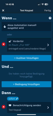

hallo zusammen, habe mal eine Test Automation angelegt, um zusehen ob wirklich das Keypad den Trigger auslöst. Hat so bei mir funktioniert (genau so wie beim Alarm).
