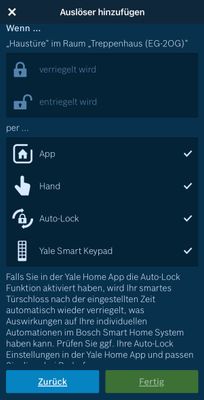

am 08. Oktober 2024 17:10
Hallo Triple T,
erkennt die BSH App wenn das Schloss per Fingerabdruck (bzw. einfach über das neu Keypad) entsperrt wird siehe Screenshot von Tal-15? Oder ist das noch nicht eingebunden?
Viele Dank für deine Mühe!
am 08. Oktober 2024 22:15
Wenn das Yale Schloss über den Fingerabdruck geöffnet , beziehungsweise geschlossen wird, ist das ja nichts anderes, wie wenn man das Smartphone dafür benutzt. Es wird ja über Bluetooth geöffnet oder geschlossen wenn man sich direkt vor der Türe befindet. Die Bosch Smart Home App zeigt dir dann an, ob das Schloss offen oder geschlossen ist. Ich muss hier leider ab und zu kurz in die Yale App öffnen damit die BSH App den aktuellen Vorgang anzeigt bzw. Übernimmt.

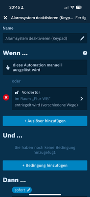

Genau das funktioniert! Aufschließen über Fingerprint und Alarm wird dann in diesem Moment deaktiviert (mann muss eine Automation erstellen)

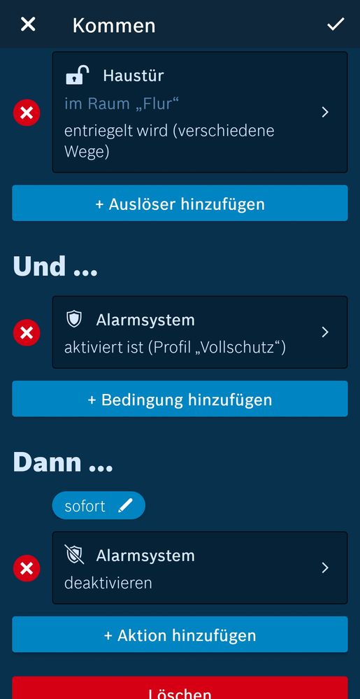

Hallo @Lennyg , könntest Du evtl. mal Deine Automation dazu zeigen? Ich habe nämlich genau das Problem, dass beim öffnen per Fingerprint der Alarm nicht deaktiviert wird, trotz entsprechend hinterlegter Automation. VG

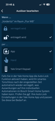

Hallo DirkBN,
ich habe es genauso wie du eingestellt bis auf die zweite Und-Bedingung. Diese habe ich einfach ausgelassen. Sollte aber eigentlich dennoch bei dir funktionieren🤔
