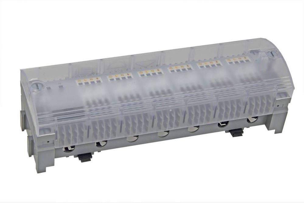

Hallo, ich habe folgende Verteilung genommen:Modulanschlussleiste
Bei den Stellantrieben kannst du auch bei "Selfio" fündig werden. Ich würde 230V nehmen. Ob NC oder NO ist eigentlich egal, kann in der Regelung eingestelt werden.  NC braucht weniger Strom, weil ohne Wärmeanforderung unbestromt.
