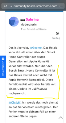

ich habe die Releasenotes nochmal angesehen, das smarte Relais ist nur für den alten Controller freigegeben.
@LXF Die Zertifizierung bei Apple für das Relais am SHC II läuft aktuell, siehe:

@Sascha71 Hat Deine Garagentorsteuerung keinen Eingang für einen Taster oder Schalter? Dort gehört das Relais angeschlossen.
Wenn das Relais mit Tasterbedienung konfiguriert ist, gibt es aktuell noch den Bug, dass es nicht in HomeKit angezeigt wird. Wenn es mit Schalter konfiguriert ist, wird es in HomeKit angezeigt.
Bitte hierzu ein Supportticket erstellen, je mehr sich beschweren, desto eher kommt vielleicht die Lösung.

sofern dies als Impulsschalter konfiguriert wird, wird es nicht als Schalter in HomeKit angezeigt da der Status nicht angezeigt werden kann ob offen oder zu. Deswegen hat Bosch dies nicht freigegeben bis jetzt. Ob es kommen wird ist abzuwarten, leider.

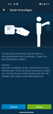

Das ist nicht das Problem, sondern das neu koppeln wo ich einen Knopf drücken muss den ich mühsam samt Relais in die Dose gebracht habe.
Ist es nicht so, dass neue bzw. zurückgesetzte Geräte beim Stromzuschalten automatisch für kurze Zeit (2 Minuten?) im Koppelmodus sind? Sofern du den Aufkleber oder ein Foto vom QR Code hast, sollte eine Neueinrichtung ohne öffnen der Dose möglich sein.
  • Unter Spannung aus der App löschen
  • Spannung abschalten (Sicherung raus)
  • Spannung wieder zuschalten und sofort anlernen
Das wäre super. Probiere ich aus.
Habe gestern eine Lichtsteuerung II angelernt. Beim smarten Relais wird es genauso oder ähnlich sein.
