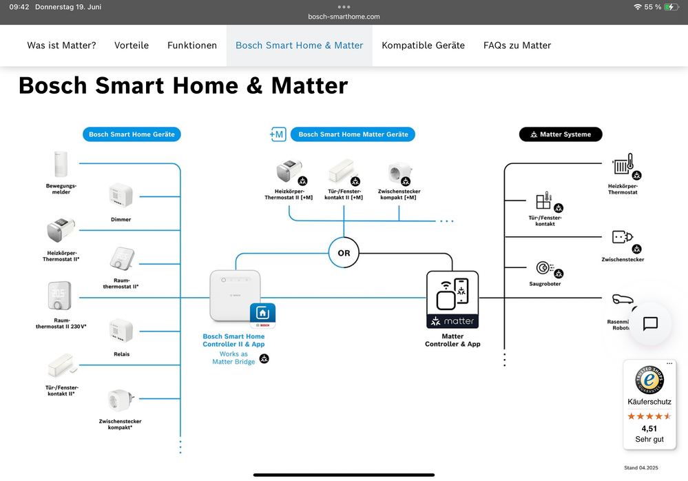

Der SHC kann über Matter gesteuert werden, er kann aber selbst keine Matter-Geräte steuern. Das ist auch so dokumentiert.
Daran ändert auch ein zusätzlicher Matter-Hub nichts. Dieser kann dann zwar sowohl die Lampen als auch den SHC steuern, das Bosch-System selbst bekommt dadurch aber keinen Zugriff auf die Lampen.
@Smirie ist beschrieben:IMG_0958.png
