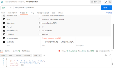

Hallo Gemeinde,
ich versuche hartnäckig, eine Kommunikation mit Hilfe der REST APIs herzustellen.
POSTMAN installation, Erstellen des self-signed Certs (incl. entfernen der CRLFs), etc. hat alles prima funktioniert.
Leider komme ich nicht über den nächsten Schritt hinaus...
(Das PWD hab ich bereits resettet, mein PC wird auch in der Liste der "Mobile Devices" angezeigt.)
bin ratlos...und für jede Hilfe dankbar!
(Hab auch schon hier in der Community gesucht, aber nichts gefunden, was mir weiterhilft...)

Hallo @VillingG,
Ich weiß nicht wirklich, wo du hängst. Einen POST Request auf /clients hast du schon erfolgreich durchgeführt, wenn der PC unter Mobilgeräte auftaucht, oder?
Ansonsten fällt mir im Screenshot nur auf, dass es keine Ressource unter /smarthome gibt. Probier's mal mit /smarthome/public/information oder /smarthome/devices. Das Systempasswort muss man übrigens nur beim Pairing mitschicken, danach braucht man das nicht mehr als Header.

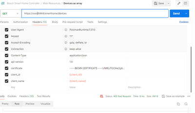

VillingG
Danke!
Bin ein kleines Stückchen weiter...
Abfrage public Information und Clients funktionieren jetzt.
Bei jeder anderen Abfrage (z.B. /Devices, /Rooms, etc.) kommt error 400 BAD REQUEST
Was läuft falsch?
Danke!

VillingG
Problem gefunden!
die API_Version war falsch. (1.0 statt 3.2)
Hat mich fast 3 Tage gekostet, das Ganze zum fliegen zu kriegen.
Nicht gerade intuitiv...
