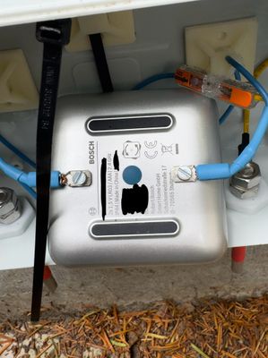

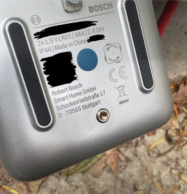

2.) um Minimal-invasiv vorzugehen, hat sich gezeigt, die beste Möglichkeit ist es, in die Kontakten auf der Unterseite ein Gewinde zu schneiden. Daran können dann wiederum Kabel mit Kabelschuhen befestigen werden.
Um die Kontakte nicht zu durchbohren und den Wassermelder selbst weiterhin Wasserdicht zu halten muss ein Sackloch gebohrt werden und man muss auf die Bohrtiefe achten!

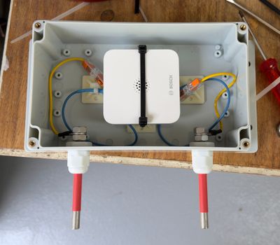

3.) Gehäuse mit wasserdichten Kabeldurchführungen versehen und Edelstahlbolzen als Auslöser montiert.
4.) alles verbinden und den Wassermelder noch etwas „festschnallen“

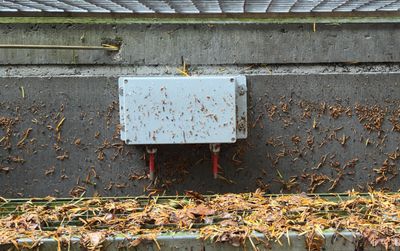

5.) Outdoorwassermelder an die gewünschte Position montieren (vorher checken ob die Reichweite noch passt und der Melder Verbindung hat).

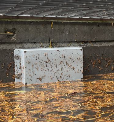

Eine Woche Später hat das ganze dann gleich in der Praxis zeigen müssen was es kann. Im Gehäuse selbst war nachdem der Pegel gut 50min. anstand kein Tropfen Wasser.
Man siehst auch an der Verschmutzung dass ich nicht den höchsten Pegel fotografiert habe.

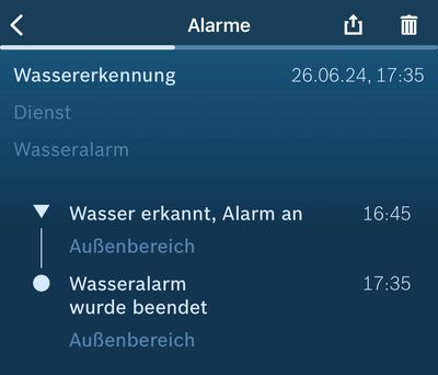

Der große Vorteil des BSH-Wassermelders im Vergleich zu einem Tür-Fensterkontakt, ist die BSH interne Verarbeitung des Bestätigungsfalls. Man bekommt eine Wassermeldung die auch eine entsprechende Wichtigkeit hat.
Weiter könnte man über die Dienste auch smarte Lampe in Blau aufleuchten lassen. Außerdem sieht man über die Alarme wann der Alarm ausgelöst hat und wie lange er anstand.

Super Idee. Welche Gewindegröße und -tiefe hast du denn in die Kontakte geschnitten?
Hinterhaus
Gewinde M3
5mm tief gebohrt
