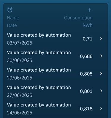

Mit den neuen Funktionen der Zwischenstecker zur besseren Verbrauchserfassung habe ich beispielhaft eine kleine, feine Automation gebaut: Automatische Protokollierung des Energieverbrauchs einer (nicht smarten) Spülmaschine pro Spülgang.
Der Zwischenstecker Kompakt ist dauerhaft eingeschaltet. Durch den Abfall der Leistungsaufnahme wird das Ende des Spülprogramms erkannt, der Zählerstand gespeichert und der Zähler zurückgesetzt. Außerdem wird noch eine Benachrichtigung verschickt um daran zu erinnern, die Maschine zu öffnen.
Interessant, wie der Energieverbrauch trotzt immer gleichem Spülprogramm variiert. Verschmutzungserkennung, unterschiedliche Wassertemperatur?
Was noch praktisch wäre: In der Übersicht der gespeicherten Werte die Darstellung von Absolutwert auf Differenz zu vorherigem Wert umschalten zu können. Dann müsste man den Zähler nicht immer zurücksetzen.
