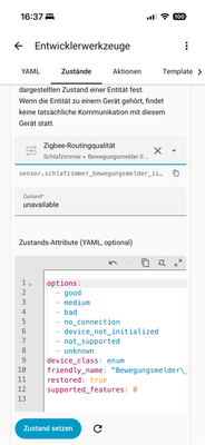

Meine Frage, gibt es einen Grund, wenn nicht alle Zigbee angezeigt werden? 2 von 3 Bewegungsmelder sehe ich nicht, sowie Twinguards und Fensterkontakte.

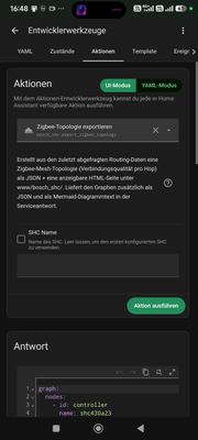

@Geomo du musst diesen Dienst ausführen.
Und auf dem HA unter config/www/bosch_shc liegt dann ein Bild der Topographie.
@M_Rapske ich fühle mich gerade wie Brett vor Kopf 🤪. Wie öffne ich den Pfad?
Z.b. mit der HA App File Editor.
Dann kannst du die html Datei sehen und als iframe im Dashboard hinzufügen.
type: iframe
url: /local/bosch_shc/shc430a23_01KHS69W_zigbee_topology.html
hide_background: true
grid_options:
  columns: full
  rows: 5

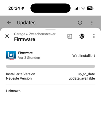

Interessant, ich habe gerade in HA ein Update für den ZS +M angeboten gekriegt:

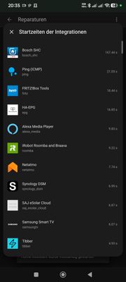

@Mosandl . Mit 12.9 braucht die Integration **Schimpfwort** lange zum Laden nach einem Neustart.
Kannst du das nachstellen?
Hi  ja   Root Cause: In custom_components/bosch_shc/__init__.py:515 blockiert async_setup_entry synchron auf:   await zigbee_routing_coordinator.async_refresh  ich erstelle eine neue Beta. sollte dann in den nächsten Stunden draußen sein. Bitte mal testen. Finales Release kommt am Freitag dann  https://github.com/tschamm/boschshc-hass#beta-releases
👍 mega. Danke. Teste ich dann.
Ist wieder bei 9 Sekunden. Top👍 Danke

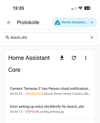

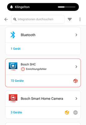

@Mosandl Mir ist heute aufgefallen, dass die Verbindung zum BSH Controller verloren gegangen ist
Ich weiß jetzt nicht, ob das nach dem letzten Update der BSH Integration oder nach einem erfolgten Neustart des Controllers erfolgt ist. Durch den Neustart hat der Controller alle Matter Verbindungen verloren.

@Mosandl
1.
Traceback (most recent call last):
  File "/usr/src/homeassistant/homeassistant/config_entries.py", line 798, in __async_setup_with_context
    result = await component.async_setup_entry(hass, self)
  File "/config/custom_components/bosch_shc/__init__.py", line 458, in async_setup_entry
    _session_kwargs["ssl_context"] = await hass.async_add_executor_job(
    ...<3 lines>...
  File "/usr/local/lib/python3.14/concurrent/futures/thread.py", line 86, in run
    result = ctx.run(self.task)
  File "/usr/local/lib/python3.14/concurrent/futures/thread.py", line 73, in run
    return fn(*args, **kwargs)
  File "/usr/local/lib/python3.14/site-packages/boschshcpy/api_async.py", line 71, in build_ssl_context
    ctx.load_cert_chain(certfile=certificate, keyfile=key)
  File "/usr/src/homeassistant/homeassistant/util/loop.py", line 201, in protected_loop_func
    return func(*args, **kwargs)
ssl.SSLError: [SSL] PEM lib (_ssl.c:4184)
2. Version v0.12.9 und 0.12.9-beta.8
3. hat sich nicht erholt und ich bin gerade unterwegs und habe keinen physischen Zugriff auf den Controller.
4. Nein, der Neustart war gestern Vormittag.
Danke für den Traceback, das war genau, was ich brauchte!
Root Cause gefunden: Deine Zertifikats- oder Schlüsseldatei (shc_cert_<hostname>.pem bzw. shc_key_<hostname>.pem unter /config/bosch_shc/) ist beschädigt oder leer — daher ssl.SSLError: [SSL] PEM lib. Das hat nichts mit dem Controller-Neustart oder den Matter-Verbindungen zu tun, das war zeitlicher Zufall. Ursache ist vermutlich ein beschädigtes Backup/Restore oder ein Dateisystem-Problem auf dem HA-Host.
Zusätzlich haben wir einen echten Bug in der Integration gefunden: Sie hätte diesen Fehler eigentlich sauber abfangen und dir den bestehenden “Neu authentifizieren”-Dialog anbieten sollen (der die Zertifikate automatisch neu erzeugt) — stattdessen ist die Integration mit dem rohen SSL-Fehler abgestürzt, ohne Weg zur Selbstreparatur. Das ist jetzt gefixt (kommt mit dem nächsten Release) und wird ab dann automatisch den “Anmeldedaten reparieren”-Flow anbieten, sobald das wieder auftritt.
Für dich jetzt als Workaround, sobald du physischen Zugriff auf den Controller hast:
1. Bosch SHC Integration in HA öffnen → Neu konfigurieren / “Anmeldedaten reparieren”
2. Controller in den Pairing-Modus versetzen (Taste am Gerät)
3. Neu koppeln — das schreibt frische, gültige Zertifikate
Danach sollte alles wieder laufen. Falls es nach dem Fix im nächsten Release nochmal auftritt (ohne physischen Zugriff nötig, da HA dann direkt den Reparatur-Dialog zeigt statt abzustürzen), meld dich gerne wieder.
