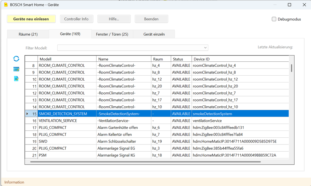

Kann man mit den ganzen Services was per REST-API anfangen, z.B. den Smoke Detection Service?
Oberfläche_Geräteliste.pngDer Ventilations Service dürfte dann der Klimamanager sein, oder verstehe ich die Services falsch?
Ich werde die nächsten Woche mal mit den Daten / Infos per REST-API "experimentieren" und schauen, was alles geht 🤗

Was man mit den Services über die API alles machen kann weis ich nicht.
Aber das Alarmsystem lässt sich ja auf alle fälle steuern. Die Rauchwarnung vielleicht quittieren ?
Ist aber auch nur geraten.
