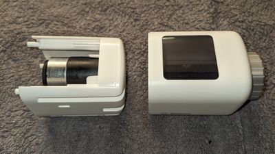

Das Gehäuse lässt sich sehr gut und einfach öffnen.

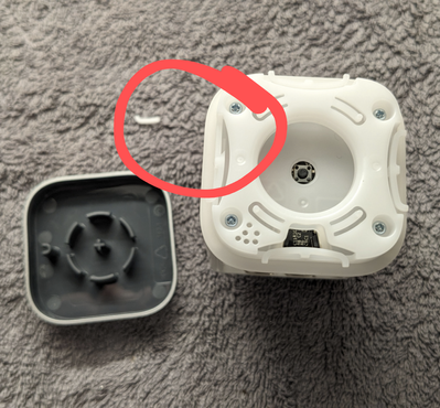

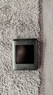

  • Den silbernen Dreh-/Drucksteller abziehen. Dieser ist nur gesteckt. Die größte Gefahr ist, dass die seitlichen Plastikfedern, die die Kappe zentrieren, durch schräges abziehen abbrechen. Eine hat es bei mir leider erwischt.Screenshot_20240408-144340.png

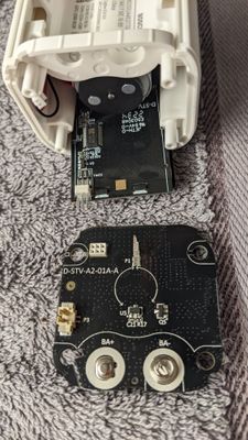

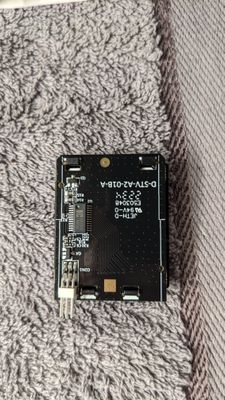

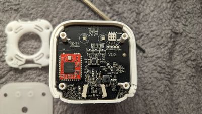

  • Nach lösen der 4 kleinen Kreuzschlitz-Schrauben Können zwei Plastikkappen abgenommen werden. Und der Blick auf die Platine wird frei. Gut erkennbar sind die drei Mikroschalter für die Bedienung (drücken, links/rechts drehen).PXL_20240407_094955530.jpgPXL_20240407_095002502.jpg

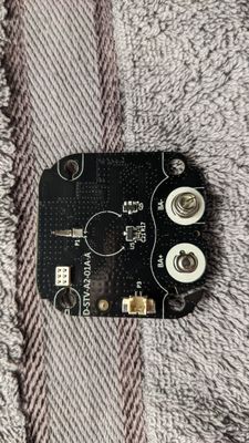

  • Die Platine liegt nur locker drin und ist nicht weiter befestigt (wird von den zuvor entfernten Teilen gehalten). Also einfach rausnehmen. Eine zweite Platine mit dem Display und die Motorleitungen sind gesteckt.Screenshot_20240408-144924.pngPXL_20240407_095340266.jpg
  • Die Teile nochmal einzeln.PXL_20240407_095348650.jpgPXL_20240407_095401608.jpgPXL_20240407_095407699.jpg

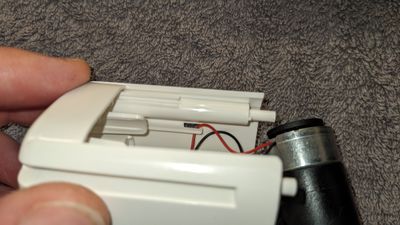

  • Das Gehäuse des Thermostats besteht aus zwei ineinander gesteckten Teilen, die sich nun einfach auseinander schieben lassen. Dadurch wird auch der Motor sehr gut zugänglich.PXL_20240407_102713387.jpgPXL_20240407_102502431.jpg

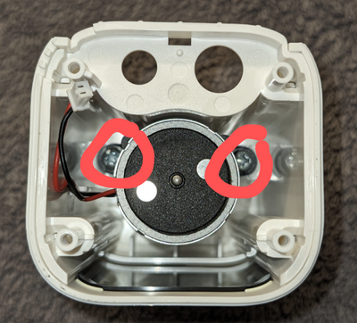

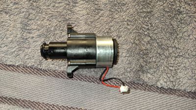

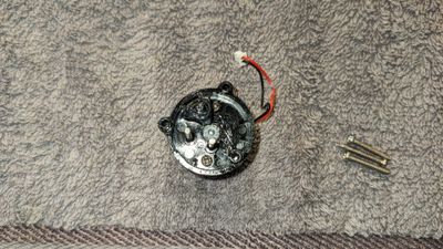

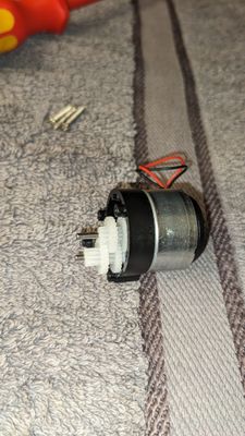

  • Der Motor mit aufgesetztem Getriebe lässt sich nach lösen der beiden Schrauben und aushängen der Kabel leicht entnehmen.Screenshot_20240408-145550.pngPXL_20240407_102758179.jpgPXL_20240407_112159646.jpgScreenshot_20240408-150003.png

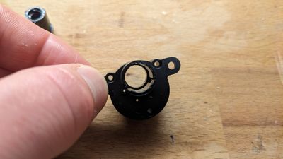

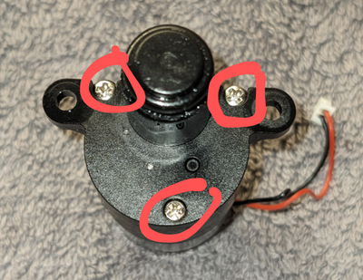

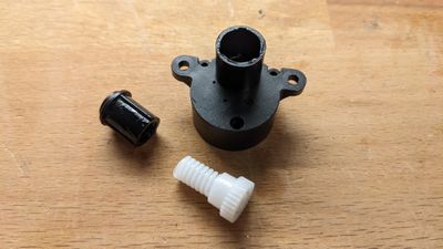

  • Nach lösen drei weiterer Schrauben lässt sich das Getriebe abnehmen und Zahnrad für Zahnrad zerlegen.PXL_20240407_112643643.jpgPXL_20240407_124216847.jpgPXL_20240407_124323866.jpg
  • Der Motor selbst lässt sich nicht weiter auseinander nehmen.

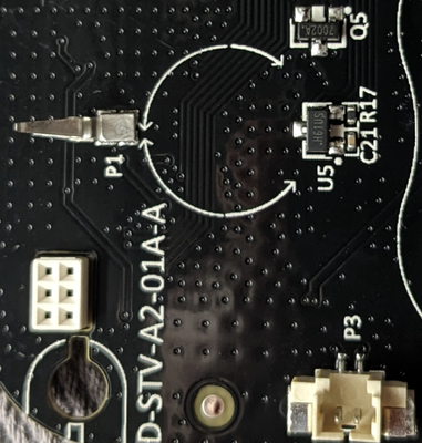

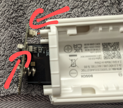

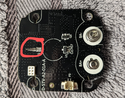

  • Die Position wird m.E. nicht über die Dauer der Motoransteuerung ermittelt, sondern über das erfassen der (halben) Motordrehungen über einen federnden Kontakt auf der Hauptplatine.Screenshot_20240408-151126.pngScreenshot_20240408-151240.png

Der Stempel bewegt sich nur linear und wird über drei Stege geführt. Im Stempel ist ein Schraubengewinde welches die rotatorische Zahnraddrehung in eine axiale Bewegung wandelt.
Es könnte also sein, dass diese lineare Bewegung selbst bereits schwergängig ist durch Verschmutzung oder eine unsauber gearbeitete Laufbahn des Stempels oder durch verklebtes Fett usw. Und gar nicht der Ventilstift selbst schwergängig ist.

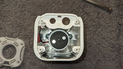

Zur Positionserfassung: Die 2 silbernen Teile auf der Motorscheibe sind Magnete. Die Pulserfassung erfolgt vermutlich über U5, ein Hall-Sensor. Ich werde mal bei Gelegenheit ein Oszi anschließen und schauen, wie die Pulse aussehen. Vielleicht sind ja die Magnete zu schwach bzw. werden mit der Zeit schwächer.

Nächster Verdacht ist Wackelkontakt: Ein genauer Blick mit der Lupe auf die Lötstellen des aufgelöteten µC-Moduls (Lötstellen rotes Modul zu Basisplatine) waren jetzt nicht der Hit in Dosen.  Habe diese jetzt nachgelötet und siehe da, der Motor lief jedes mal in Home-Position. Harren wir der Dinge. ob es wieder Errors hagelt.
Den Controller meine ichDen Controller meine ich

Sehr schön. Danke für die Fortsetzung des Tear Down!
Dann ist der Bügel P1 nur der Abnehmer für den Hall Sensor U5? Ich hätte zunächst erwartet, dass es ein "Schleifkontakt" ist, und auf meinem Foto keine Schleifspuren zu sehen sind, weil das Thermostat unbenutzt ist.
SHC II + Funk-Stick mit 84 Geräten, 281 Automationen, 126 Zuständen, 30 Szenarien;
Hi STdesign,
Der Bügel ist für eine gute Masse-Verbindung zum Display wegen EMV.
U5 geht direkt zum roten Modul. Das Macht die Steuerung und funkt.

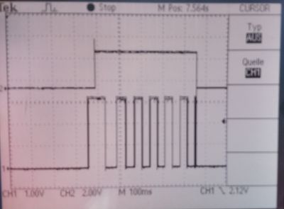

Hier ist die Fortsetzung, schneller als gedacht: E03 / E05 !!!
Wieder das Ding auf die Werkbank geschnallt und direkt am Controller und am Hall ein Draht angelötet:
Dann die Platine mit den Fingern mechanisch belastet. Dabei den Pieper angeschlossen gehabt. Keine Unterbrechung. Dann schließe ich jetzt mal den Wackelkontakt aus.
Es Zeigte sich noch folgendes Phänomen: Bein Einschalten fährt der Stößen nur ganz kurz in Richtung Home-Position und behauptet, dann wäre er dort. Der Stößel war aber weit davon entfernt.
Obere Kurve Motoransteuerung, untere Kurve Hall-Pulse. Mit 450ms ist es ein Turbo-Stößel!
--> Da ist was anderes noch Faul.

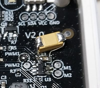

Da ich auf der 3,3V Versorgung einen ordentlichen Ripple gesehen habe, habe ich mal in der Bastelkiste nach einem Kondensator gesucht und habe 10uF gefunden. Diese mal in Richtung Motor-Controller verfrachtet:
 (Ja, ich weiß, sauber gelötet geht anders, war nur der Test)
Und der Stößel fährt in die richtige Home-Position. Jetzt hängt der Thermostat halb zerlegt wieder an der Heizung.
Fortsetzung folgt...
Hat der Kondensator das Problem gelöst
