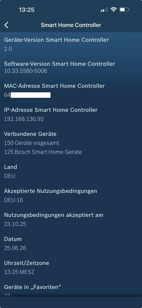

Mein Projekt ist jetzt ein Floorplan - Pad mit allen Geräten, vor allem Lichter und Zustände.

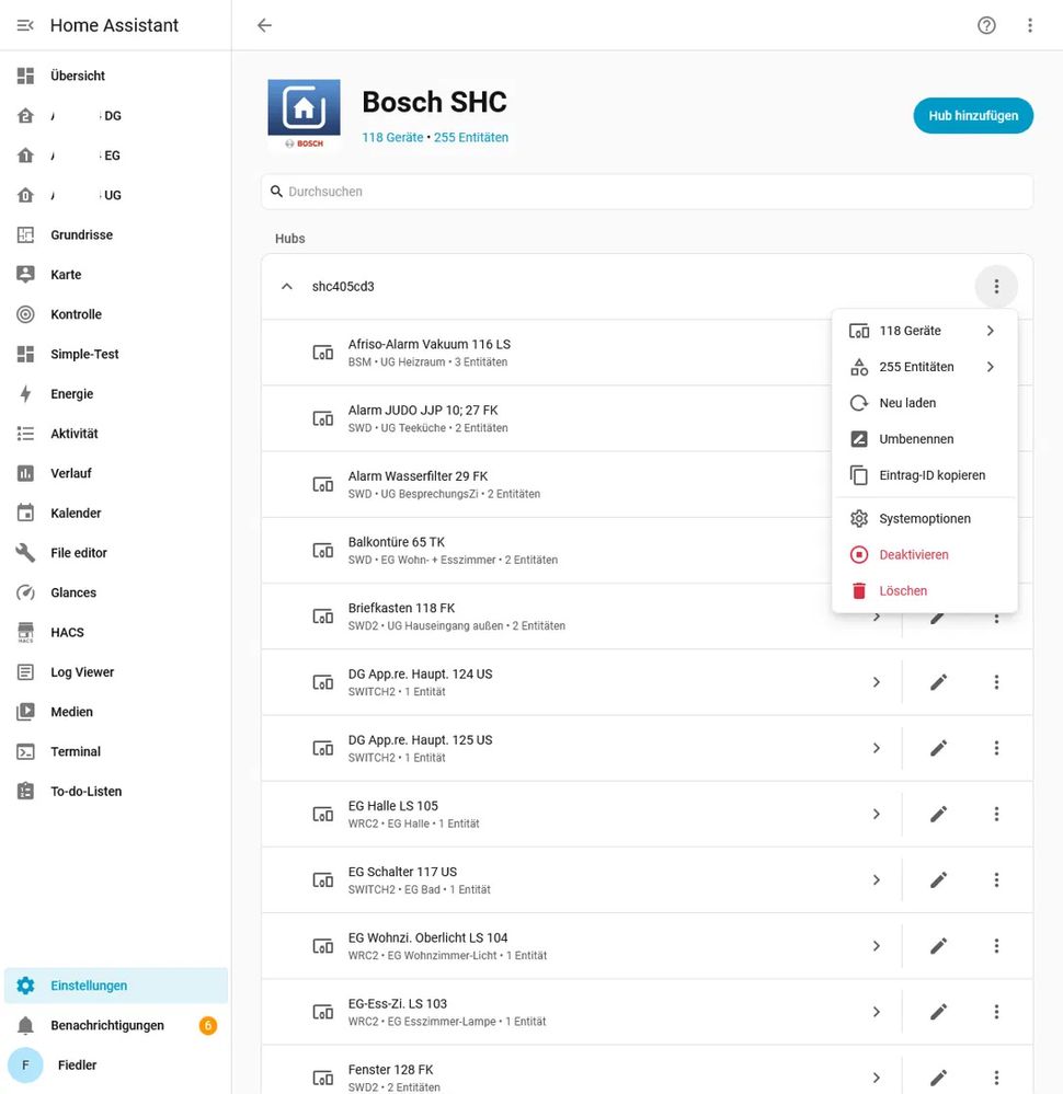

Ich bekomme den Lichtschalter aus der Garage nicht im HA angezeigt, auch wenn ich ein reload gemacht habe. Die Anzahl Geräte ist natürlich sportlich, aber mein Haus ist entsprechend groß.
Hat jemand eine Idee, wie ich die Geräte übertragen bekomme? Ich habe keine Camera oder so. Alles RWM, Lampen, Fensterkontakte, Thermostate, also alles eigentlich "stinknormale" Geräte.

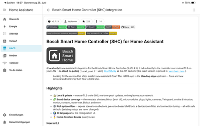

@Wastl7777 Bitte suche über HACS die BSH-Integration von Tschamm. Diese ist deutlich aktueller und umfangreicher, und enthält sogar schon den neuen Bewegungsmelder II [+M].

Danke, mir war nicht klar, dass es mehrer Integrationsansätze gibt. Es hat tatsächlich geklappt. Habe komplett deinstlliert und dann über HACS die Tschamm-Version installiert. In dieser Übersicht ist der Lichtschalter da. Ich kann also weiter mit meinem Projet machen.
Ich finde es wirklich super, was Tschamm hier auf die Beine gestellt hat.
