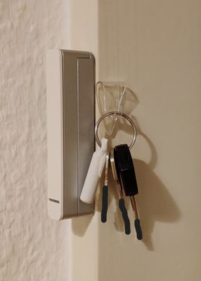

Schon lange war ich auf der Suche nach einer einfachen Lösung zum automatischen Triggern von Kommen- / Gehen-Automationen sowie einer geeigneten Bedingung, um zeitgetriggerte Automationen nur bei Anwesenheit auszuführen. Nun habe ich eine Methode gefunden, die ich kurz vorstellen möchte.
Es werden zwei Stück Tür-/Fensterkontakt benötigt. Einer ganz normal an der Wohnungstür. Der andere dort, wo man seinen Schlüsselbund platziert, wenn man zu Hause ist. Den zugehörigen Magneten am Schlüsselbund befestigen. Wenn der Schlüsselbund an seinem Platz ist schließt der Kontakt.
Gehen
Trigger: Tür wird geschlossen
Bedingungen: Alarmsystem ist inaktiv UND Schlüssel ist nicht da
Aktionen: Licht aus, Alarmsystem aktivieren
Kommen
Trigger: Tür wird geöffnet
Bedingungen: Alarmsystem ist aktiv
Aktionen: Licht an
Alarmsystem deaktivieren
Trigger: Schlüssel wird abgelegt
Bedingungen: keine
Aktionen: Alarmsystem deaktivieren
Läuft seit einigen Tagen und hat sich bisher bewährt. Tatsächlich ist es noch etwas umfangreicher, z. B. mehrere Kommen-Automationen für unterschiedliche Tageszeiten, weitere Aktionen, but you get the idea.
Als Anwesenheits-Bedingung für zeitgetriggerte Automationen verwende ich einfach "Schlüssel ist da".

Mehrere Personen / Schlüssel sollten kein Problem sein. Einfach an jedem einen Magneten anbringen. Solange mindestens ein Schlüssel da ist bleibt der Kontakt geschlossen und das Alarmsystem wird nicht aktiviert. Kannst Du ja mal testen, habe ich noch nicht getan.

Weil ich eine vollautomatische Lösung wollte. Einen Taster zu betätigen ist ein zusätzlicher Schritt, den man auch vergessen kann. Die Schlüsselbunderkennung hat sich ausgesprochen bewährt.
