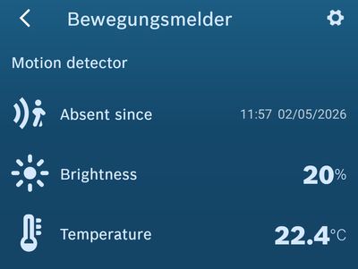

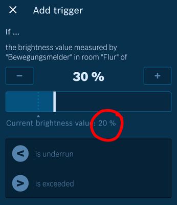

Ergänzend zur Antwort von Sebastian: Die Prozentwerte aus der Tabelle finden sich in der App z. B. auf der Detailseite des Bewegungsmelder II [+M] (den alten habe ich nicht, keine Ahnung ob es da auch so ist) und bei der Helligkeit als Auslöser einer Automation.

Hallo, genau so eine Messreihe habe ich gerade mal für den Bewegungsmelder II aufgestellt. Der Zusammenhang zwischen Lux-Wert x aus der API und dem %-Wert p in der App sieht so aus:
p = 13,9 * ln(x) - 30
Das entspricht der oben verlinkten Tabelle. Die Gleichung erklärt dann auch, warum der Prozentwert in der App auch nicht über 66 % steigen kann, wenn 1000 Lux der Maximalwert sind. Bei 10000 Lux wie beim alten Bewegungsmelder kommen dann 100% raus. Die alte Umrechnung wird also einfach weiter genutzt 🙂
