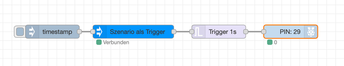

Interessante Fragestellung. Virtuelle Geräte kann man in BSH meines Wissens nicht anlegen. Aber man kann Szenarien als Trigger verwenden und damit die Pins des Raspberry Pi steuern.
Auf die Schnelle habe ich das mit einem Node-Red Flow unter Verwendung von
des Bosch nodes https://flows.nodered.org/node/node-red-contrib-bosch-shc
und dem pi-gpio node https://flows.nodered.org/node/node-red-node-pi-gpio
hinbekommen. Damit lassen sich die PINs schalten. Die Schaltdauer kann mit dem Trigger Node beliebig eingestellt werden.
