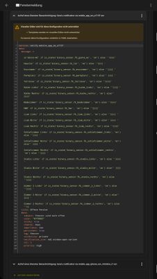

Du musst eine lange Abfrage der Zustände in YAML machen.
Hier ist z.b. meine offene Fensteranzeige in Home Assistant.
Mit den richtigen Bedingungen und Auslösern der Automation kannst du so den Fensterkontakt rausbekommen. Und statt einer Benachrichtigung auf Handy wie bei mir, kannst du es zu Alexa schicken.

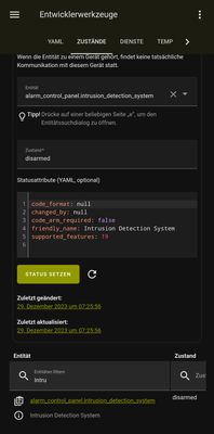

Du kannst das Alarmsystem mit Intrusion Detection System abfragen.
 Die genauen Zustände habe ich nicht im Kopf.
Aber es gibt auch die Zustände "wird aktiviert" und "ausgelöst".

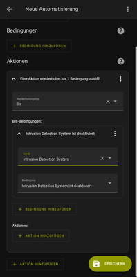

Zu Punkt 2. Es gibt die Möglichkeit über die UI in der Aktion eine Schleife zu erstellen mit der Bedingung bis xy wahr ist.
Ich hoffe das hilft dir weiter.

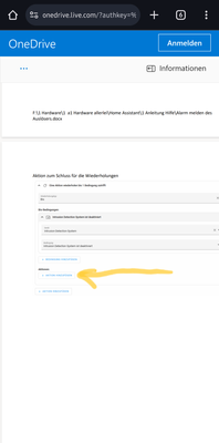

Leider kann ich hier keine Bilder mehr schicken.
Deshalb versuche ich es mit den PDFs auf meiner Homepage:
Mein Aufbau Bitte auch nach unten Scrollen es folgen noch weitere Seiten.
Falls dass nicht mit der PDF klappt, siehe bitte letzte Post hier im HA-Forum
Mein Aufbau in Bilder
 Wo genau kommt diese Schleife hin. Ganz zum Schluss der letzten Aktion?
So wie ich es beim Aufbau gemacht habe?
Vielen Dank

Hallo @Frank .
Deine Aktionen müssen in die Schleife.
Dort werden Sie wiederholt.
Auch eine Verzögerung von X sekunden muss mit rein. Damit er Alexa nicht zuspammt. Er wartet nicht bis Alexa fertig ist.
Nur das in der Schleife wird wiederholt.
