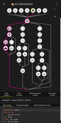

Ich meinte diese Ansicht:
 wir steuern das Alarmsystem mit einer Home Assistant Automation.
Dort kann man dann sehen wann und warum diese Ausgelöst hat.
Diese Automation wird GPS basiert Ausgelöst.
Geht natürlich nur wenn man nicht über die Bosch App das Alarmsystem ein und aus schaltet. Aber ganze Hardware von Bosch ist ja in HA verfügbar.

Das sieht ja spannend aus.
Ich sah das bisher nur bei den Automation.
Kann man diese im Dashboard aufrufen?
Ich habe die Benutzer dort aufgeführt, sehr aber nur die normale Protokolldatei.

Hallo @Frank .
Das ist bei Automationen.
Im Dashboard ist sowas nicht zu sehen.
Du musst halt nur dein Bosch System mit Home Assistant
steuern. Du darfst dann keine Automationen in der Bosch App haben.
Im unterem Fenster der Ansicht hast du halt die Abläufe der Automation. Warum und Wieso etwas passiert. Die Richtigen Alarme von Bosch kanns du ja in der App nachsehen. Den Rest muss man in Home Assistant nachbilden.
Dann kann man alles tracken.
