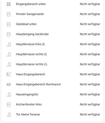

vielleicht kann mir jemand weiter helfen. Ich habe meinen SHC 1 in Homeassistant eingebunden. Dafür habe ich über HACS tschamm/boschshc-hass geladen/installiert und anschließend den BOSCH-Controller eingebunden. Mir werden alle Geräte auch angezeigt, allerdings ohne Werte. So sieht es bei mir aus:
weiß jemand warum die Zustände der erkannten Geräte nicht aktualisiert werden?

die angezeigten Werte in der Übersicht stimmen mit dem überein, was ich auch bei mir sehe. Wird denn etwas angezeigt, wenn du auf eines der Geräte klickst? Dann erst werden die detaillierten Geräteinformationen, Steuerungsmöglichkeiten, Sensoren und Diagnoseinformationen angezeigt.
Außerdem sollten die Geräte in der Übersicht (Dashboard) aufgeführt werden. Falls nicht, würde ich die  Integration neu laden (mittels der drei Punkte auf dem ersten Bild).
@gentleman1979 Werte lässt Du Dir am besten nicht in den Einstellungen anzeigen, sondern im Verlauf oder Dashboard.

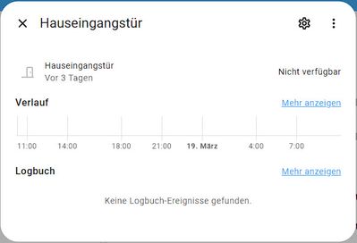

Guten Morgen! Die Geräte sind in der Übersicht Dashboard aufgeführt, auch da sind die nicht verfügbar:
Logbuch ist auch leer. Hat vielleicht noch jemand eine Idee?
Home Assistent komplett neu starten - ggf. Integration entfernen und neu zufügen schon probiert?
