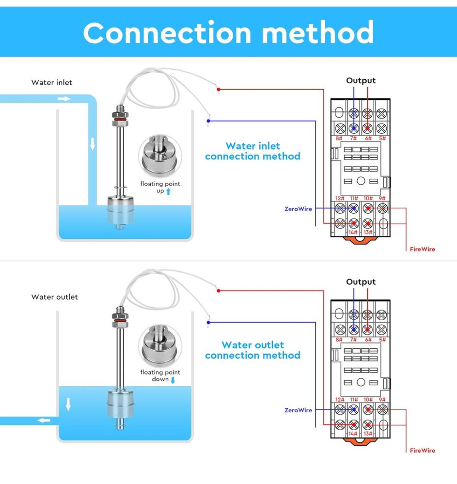

So sieht der Schaltplan aus. Ich hätte vor das ganze Konstrukt ein Bosch Relais (oder Dimmer?) geschaltet. Schwimmerschalter brauch ja keine 230v. Der schließt ja nur den Stromkreis.
Gern noch Hersteller und Modell ergänzen oder eine Herstellerseite verlinken. Es scheint direkt eine Auswerteeinheit mit vorgesehen zu sein. Vermutlich könnte man über deren Ausgang ein Smartes Relais oder eine Licht-/Rollladensteuerung II - Lichtsteuerung schalten. Ggf. über ein zusätzliches (nicht smartes) Koppelrelais falls nicht direkt 230 V ausgegeben werden.
Es muss jedenfalls nicht der oben erwähnte Umbau des Tür-/Fensterkontakt sein. Es ist auch eine netzbasierte Lösung möglich. Die genaue Ausgestaltung bräuchte aber die weiteren Detailinfos.
Das wäre natürlich optimal. Die Lösung mit dem Stick für den Smart home Controller ist eher nicht so was ich mir vorgestellt habe. Folgendes Modell:
https://www.amazon.de/dp/B0CP42Z1M2?ref=ppx_yo2ov_dt_b_product_details&th=1
Ich würde es mal direkt mit dem Smart Relais und/oder Lichtersteuerung versuchen. Welche würdet ihr empfehlen?
