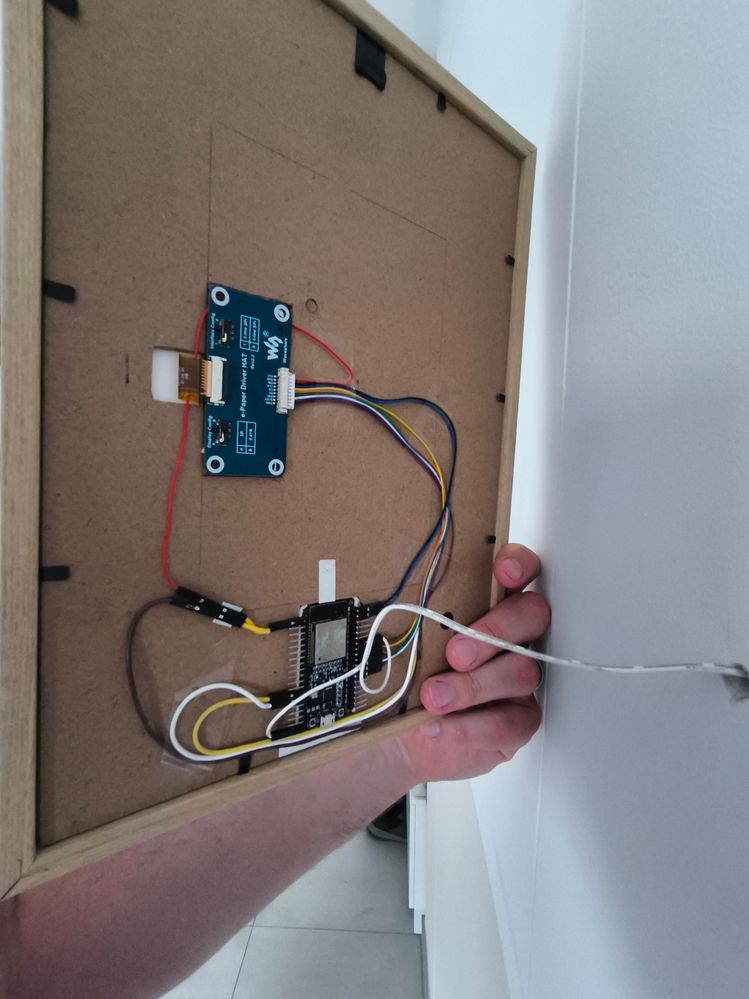

Ich wollte euch mal mein letztes Projekt vorstellen.
Ich war inspiriert von @tobo123 Dashboard. Brauchte aber etwas, was auch meine Frau benutzen kann.

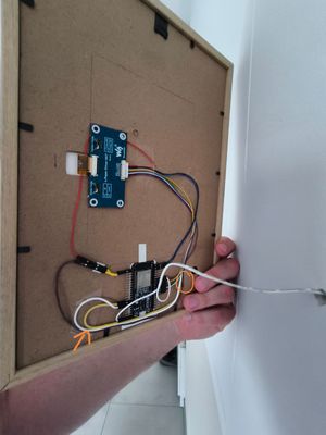

Da kam mir die Idee ein Waveshare E-Inc Display mit einem ESP32 zu nutzen.
Damit kann man dann per ESPHome auf dem Home Assistent sich allerlei Daten anzeigen lassen.
Alles in einen Bilderrahmen "gequetscht" und los programmiert.
Ich lasse dort neben den offenen Fenstern auch den Briefkastenkontakt, den Zwischenstecker der Waschmaschine und das Alarmsystem anzeigen. Auf dem Home Assistent kommt dann noch die Einkaufsliste, Kalender, Wetter etc.
Hier mal ein Video.

Ja ich habe auch ein kapazitiven Button hinter das Papier gebaut.
Dann muss man nur den Finger vor das Plexi halten.

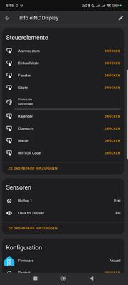

Alleine läuft es nicht durch. Nur nach 30s wieder zurück auf die erste Seite. Im Home Assistent habe ich Buttons für jede Seite.
Und die "Gäste Liste" ist für Besuch. Da stehen dann so lange die Namen der Gäste wie das Feld gefüllt ist, als Privatsphäre Modus.
