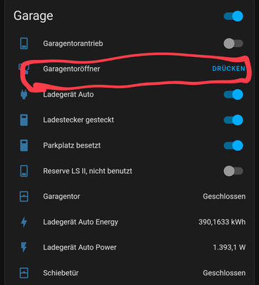

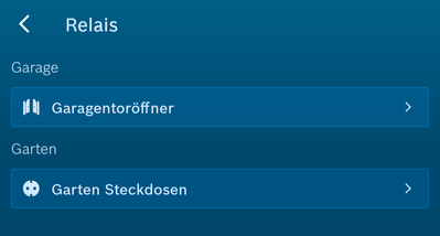

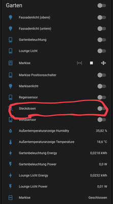

Ich nutze unter Home Assistent auch die Tschamm Integration. Das Relais ist vorhanden.
Im Impulsbetrieb bei mir als Garagentoröffner.
Im Ein-/Aus Betrieb für Steckdosen.
lukasb
Bist du dir sicher, dass du dort nicht die Rollladensteuerung dafür verwendest?
Natürlich, sehr sicher sogar.
