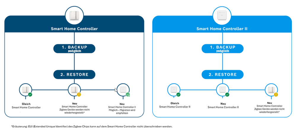

Fenster putzen, Schränke auswischen, auf und unter dem Sofa saugen – das sind die Klassiker beim Frühjahrsputz 🧹. Doch auch digitales Großreinemachen lohnt sich. In diesem Sinne: Macht mal wieder ein Backup bei eurem Smart Home Controller! Im folgenden haben wir die wichtigsten Punkte für euch zusammengefasst.
✅ Backup im Heimnetzwerk: Deine Daten können auf deinem Mobilgerät oder in deiner privaten Cloud gespeichert werden. Es gibt keine Begrenzung für die Anzahl der Backups!
🔄 Wiederherstellung: Diese kann ebenfalls nur im Heimnetzwerk erfolgen.
📦 Was wird gesichert?
🚫 Was wird nicht wiederhergestellt?
  • Mobilgeräte (ausgenommen das Mobilgerät, auf dem die Daten wiederhergestellt werden)
  • Favoriten
  • Partnerintegrationen
    • Amazon Alexa
    • Google Assistant
    • MBUX Mercedes
    • Verbindungen zu den Bosch Smart Home Kameras und den Yale Schlössern
    • Verbindungen zu Partnern
    • Verbindung zu Apple Homekit
    • Integration von Hausgeräten über Home Connect
    • Energiemanager (EMMA): App, Bosch Power Meter und Wärmepumpen müssen neu verbunden werden.
  • Gelöschte Geräte und Geräte mit geänderter Installationsart ( Licht-/Rollladensteuerung II - Lichtsteuerung #   Smartes Relais )
⚠️ Wichtige Hinweise:
  • Nur bei Wechsel des Controllers: Der „alte“ Controller muss nach der Wiederherstellung vom Stromnetz getrennt werden.
  • Gelöschte Geräte müssen manuell entfernt werden, da sie nach der Wiederherstellung nicht mehr funktionieren.
  • Beim Wiederherstellen einer Datensicherung gehen alle Geräte verloren, die nach der der Erstellung der Datensicherung hinzugefügt wurden. Diese müssen erneut angelernt werden.
