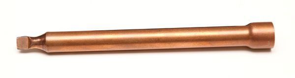

@Kurzer: wenn der Sensor in den Estrich soll, nimmt man normalerweise eine Kupferhülse die gut passt (möglichst wenig Luft zwischen Fühler und Kupfer).
Etherma-Fuehlerschutzrohr-FSH-12-d12mm
Such mal nach "Kupferhülse für Temperaturfühler". Das Bild ist nur ein Beispiel, das ich auf die Schnelle gefunden habe (https://www.elektromax24.de/etherma-fuehlerschutzrohr-fsh-12-oe12mm-kupferhuelse). Kann man ggf. auch selbst herstellen. Das Kabel kommt dann in ein Leerrohr (Wellrohr, o.ä.). Die Hülse dann mittig zwischen zwei Schleifen der Fußbodenheizung positionieren und den Estrich drüber.
Wenn man es ganz genau nimmt, kann man auch noch Wärmeleitpaste um den Sensor machen. Das erschwert aber den Austausch bei Defekt erheblich.
