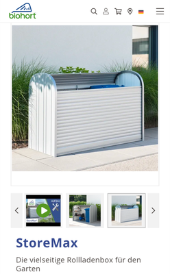

Ich habe mir vor dem Haus eine Radgarage (StoreMax190) aufgestellt.
Eigentlich wollte ich die Box mit Hilfe eines Fenster-/Tür-Sensors in das BSH integrieren. Da die Beiden Rollladen-Elemente aber in innenliegenden Schienen fahren und das obere Element in der äußeren der beiden fährt, lässt sich der Sensor nicht wirkungsvoll anbringen.
Meine Idee wäre jetzt, den neuen Bewegungsmelder als Sensor gegen Einbruch zu verwenden.
Was meint ihr, könnte das sinnvoll funktionieren? In der Box oben hinten in einer Ecke montiert, sollte er doch sofort reagieren, wenn jemand die Rollläden öffnet?

@Gü ist die Fahrradgarage aus Metall? Dann könnte das Zigbee-Signal so stark abgeschirmt werden, dass ein innenliegendes Gerät den Kontakt verliert. Falls Kontakt vorhanden, wird es funktionieren. Man muss nur daran denken, wenn man selbst an die Garage geht, dass nicht versehentlich Alarm ausgelöst wird.

Auch wenn das Signal stark genug ist, ist die gewünschte Funktion nicht sichergestellt.
Der PIR-Sensor im Bewegungsmelder II [+M] detektiert Bewegung anhand von Temperaturunterschieden. Wenn die Box nun eine einheitliche Temperatur zur Umgebung annimmt, kann der Bewegungsmelder trotz eines sich bewegenden Tores keinen signifikanten Unterschied feststellen. Und löst nicht aus.

Aber eine Person müsste er ja erkennen. Egal wie die Temperatur in oder außerhalb der Box ist. Wenn also jemand die Rollläden aufmacht oder aufbricht, "sieht" er ja eine sich bewegende Person.
Oder täusche ich mich da?
Richtig. Personen stellen eine Wärmequelle dar, die in aller Regel erkannt wird. Gut wäre aber, wenn das Gesicht im Erfassungsbereich ist. Denn dieses ist in der Regel unbedeckt und somit frei von isolierenden Kleidungsschichten.
Vermutlich öffnet man die Box aber von unten nach oben. Und damit kommt das Gesicht erst spät in den Erfassungsbereich.
Ist das so eine Box?
Dann erscheint mir der Tür-/Fensterkontakt II Plus am sinnvollsten. Den Sensor an einen der Rollläden und den Magnet an den anderen. Das war's schon.

Das war auch meine Idee. Aber die Rollläden fahren ganz knapp ineinander und hinten knapp hinter der Rückwand vorbei. Der Sensor lässt sich so nirgends montieren, ohne dass er beim Öffnen mit dem anderen Rollladen oder der Rückwand kollidiert. 😔
Ich würde dann schauen, ob folgendes so oder so ähnlich möglich ist:
  • Einen Anschlag, z.B. Winkel oder Gummipuffer, anbringen, sodass der obere Rollladen nicht mehr in der Rückwand verschwinden kann.
  • Den Magnet oder Sensor (also nur eine Seite) an der zweiten Lamelle befestigen, sodass es nicht stört, wenn diese hintereinander fahren.
Ich kenne die Box und Gegebenheiten nicht, bin aber sicher, dass sich da mit überschaubaren Aufwand etwas machen lässt.
Mit erscheint der Türkontakt zumindest besser geeignet als der Bewegungsmelder.

Ich werde mich mal in den nächsten Tagen in die Box „einsperren“ und schauen, wo eine Montage eines Türsensors vielleicht möglich wäre.
Mir scheint es nun auch eine bessere Lösung zu sein, als der Bewegungsmelder.
Vielen Dank für eure Tipps!
