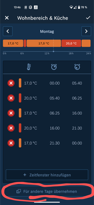

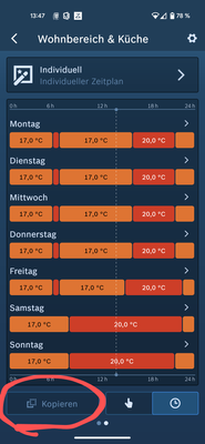

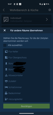

Wie kann man einen vordefinierten Zeitplan anpassen bzw. anlegen, so daß man ihn für alle Räume nutzen kann?
Ist ganz leicht und gut gemacht 👍

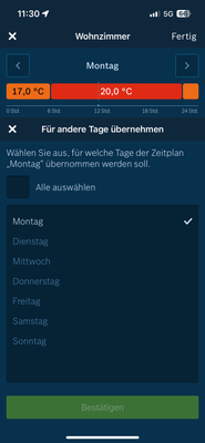

Zum editieren des Zeitplans die Raumtemperatur des gewünschten Raumes öffnen. Es muss der 🕓 Modus aktiv sein. Auf den gewünschten Tag klicken.
Dann einfach die Temperaturen und Zeiten eintragen/ ändern. Und ggf. auf andere Tage kopieren.
Den fertigen Zeitplan bei Bedarf auf andere Räume kopieren.

@ELa Sind Dein Contoller und alle Thermostate auf dem aktuellen Softwarestand?
Wenn Du den Zeit eines Tages anschaust, kannst Du den auf beliebige Tage kopieren:
