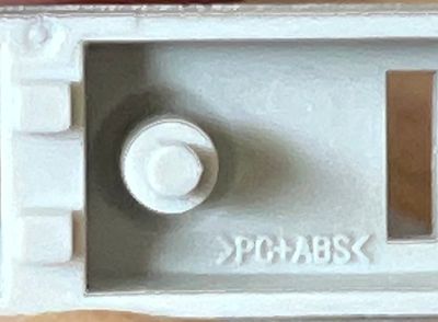

@Freddo Kannst Du mal Bilder dazu teilen?
Der Abstandhalter besteht aus PC+ABS und wird normalerweise mit dem Unterteil des Magnetgehäuses zusammen verschraubt.
Um PC+Abs zu verkleben benötigst Du spezielle Kleber.
