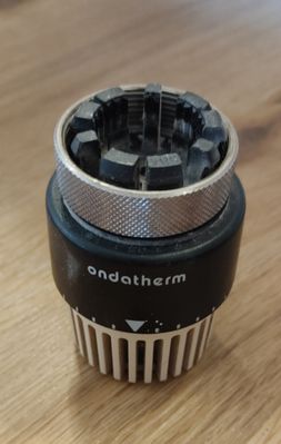

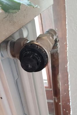

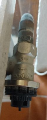

Kann mir jemand helfen, bzw sagen, welchen Adapter ich dafür verwenden kann? Vielleicht sogar einen Link zum richtigen Produkt wäre super. Marke des alten Thermostat ist Ondatherm. Vielen Dank vorab und Grüße. Sebastian
WHasse1
Der könnte passen (ohne Garantie)?!: Adapter
Ansonsten hier schauen: Adaptercheck
mazeza
Marke wird Ondal sein  hier ist die Liste . Allerdings sieht das bei dir anders aus , ist da noch ein Plastikaufsatz drauf ? Eventuell dann Dieser .
Du müsstest mal das Gewinde messen.
