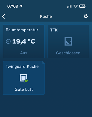

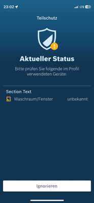

Patrick88
Hallo, meine Alarmanlage meldet immer den Fehler, dass ein Fensterkontakt nicht geschlossen sei! Dieses Fenster ist geschlossen unter Geräte zeigt es ebenfalls an das das Fenster geschlossen ist!
was kann ich tun
Laut Bild ist der Status unbekannt.

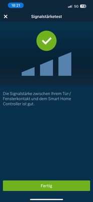

Könnte es an Reichweitenprobleme liegen? Mal einen Signalstärketest durchgeführt?

@Patrick88 Hast Du noch andere Geräte? Wie ist da und beim betroffenen der Verbindungsstatus (Mehr, Geräte,…, Signalstärketest)?

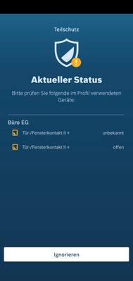

Ich habe das gleiche Problem. Und wenn das Fenster geöffnet ist und das Alarmsystem soll aktiviert werden, erscheint diese Meldung. Sehr verwirrend, da ja offensichtlich der Status bekannt und unbekannt ist...
@User_einfach Was zeigt den der betroffene TFK in den Einstellungen? Ansonsten sind solche Meldungen bei der Alarmaktivierung natürlich sinnvoll, denn offene oder potentiell offene Fenster sind nicht gut bei Abwesenheit.
Ich verstehe deine Frage nicht.
Natürlich ist so ein Hinweis grundsätzlich sinnvoll. Aber wie kann der Status beim selben TFK offen und unbekannt sein?

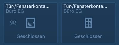

@User_einfach bitte mal auf Räume gehen und Büro gehen. Was wird Dir da angezeigt?
Hast Du nur 1 Fenster im Büro? Ich dachte es wären 2.
Ja, es sind zwei. Aber die haben unterschiedliche Namen. Und die Meldung bezieht sich ja auf den selben TFK. Nämlich die Plus Variante. Die habe ich nur 1x in dem Raum.
