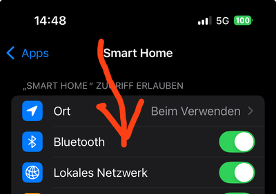

@dklinn Hast Du in den Einstellungen der BSH App das lokale Netzwerk aktiviert?
dklinn
Explorer Homie
Ja alles gemacht
