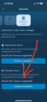

Bei unserer gerade montierten und installierten Außen Sirene, wird sowohl bei Test minus als auch bei Einbruch Alarmmen nur die akustische Sirene ausgelöst und nicht die optische. Ich habe an den Einstellungen an der Hardware nichts geändert, hatte einer von euch schon mal das Problem? Liebe Grüße, Andreas
@Andreas13 Ist die Software der Sirene aktuell?

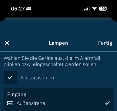

Hast Du im Dienst Alarmsystem den visuellen Alarm aktiviert?

ja habe ich jetzt eingestellt, war mir nicht klar, ich probiere es nachher mal aus, morgens 6.00 ist vlt ein bisschen früh 😉

erfolgreich getestet, vielen Dank für den Tip, logisch eigentlich, aber ich wäre nicht drauf gekommen-danke
