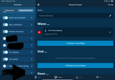

Hallo, ich schaffe es nichts, eine funktionierende Automatik für Betriebszeiten der Außenkamera anzulegen. Auslöser ist immer Sonnenauf-bzw Untergang. On bzw Off Zeiten werden einfach ignoriert. Weiß jemand eine Lösung?

@Steve17 Dazu benötigst Du die BSH App und einen Smart Home Controller II , damit kannst Du Automationen erstellen, die die Kamera ein- und ausschalten
Danke für die Antwort. Ich habe die Automatik selbstverständlich mit der BSH App programmiert. Ich besitze aber nur den Smart Home Controller I. Daran kann es wohl nicht liegen, oder? Alle Automatiken mit der Rollladensteuerung funktionieren damit…
