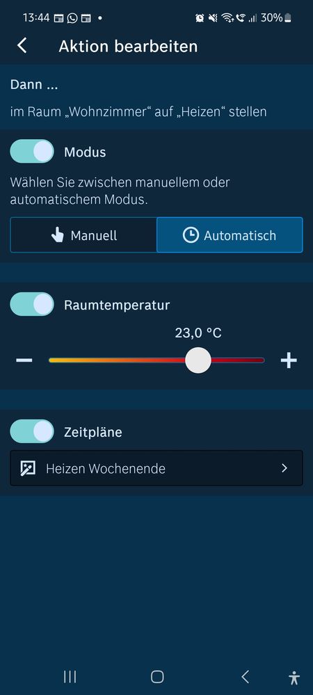

Zweite Frage: Bei der Anweisung DANN... -> Aktion bearbeiten in der Automation, gibt es ja einmal Modus (Manuell/Automatisch), Raumtemperatur und Zeitpläne. Wieso gebe ich eine Raumtemperatur in der DANN Anweisung an, wenn ich im Zeitplan sowieso Temperaturen in definierten Zeitblöcken vorgebe. Wozu ist diese separate Option dann noch notwendig? Verstehe ich noch nicht so ganz. Was ist da die dominierende Anweisung, wenn man es so sagen kann?
Im Nachfolgenden noch Screens zu dem was ich meine, sowie meine Zeitpläne hinzufügen, vielleicht hat der ein oder andere noch einen Verbesserungsvorschlag? Vor allem in Bezug auf die Trägheit der FBH, würde es mich mal interessieren, ob die Intervalle zu groß/zu klein sind wo nicht geheizt wird. Was würdet ihr anders machen?

am 17. November 2024 20:07
Wenn du in der Automation nur den Zeitplan aktivierst, wird der zu diesem Zeitpunkt dort gültige Temperaturwert genommen.
Wenn du zusätzlich eine Temperatur vorgibst, wird diese genommen und gleichzeitig der Zeitplan grundsätzlich aktiv gesetzt, sodass die weiteren Schaltpunkte durchgeführt werden. Sinnvoll z.B. beim vorzeitigen nach Hause kommen: im Zeitplan stehen 12:00 Uhr mittags noch 17 °C, man möchte es aber sofort auf 21 °C, was eigentlich erst 16:00 der Fall wäre.
